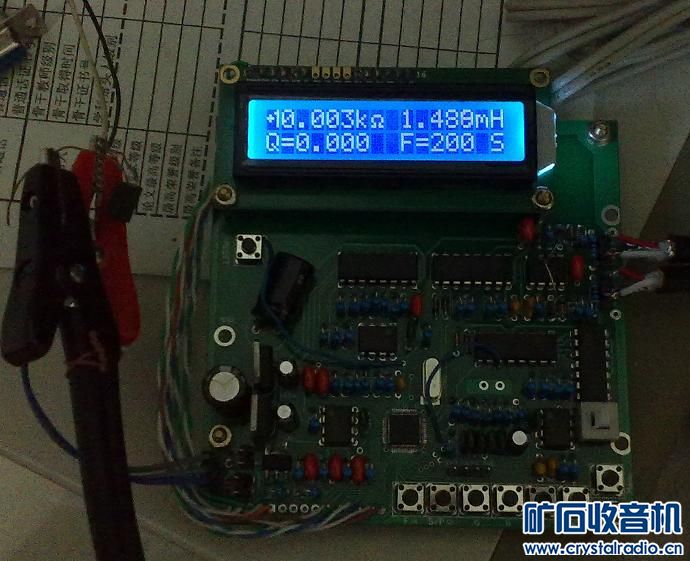

10kHz电桥,实测10k欧AE电阻
非校准点,实测
5.000,测得5.011欧
24.2k得24.19k
4.8k得4.802k
15欧得15.01欧
2k得1.998k
7.3205k得7.316k
315欧得315.3欧
99.5k得99.51k
24.9k得24.87k
49.5k得49.55k
以上用精密电阻比对,精度为低阻0.1%,中阻0.01%

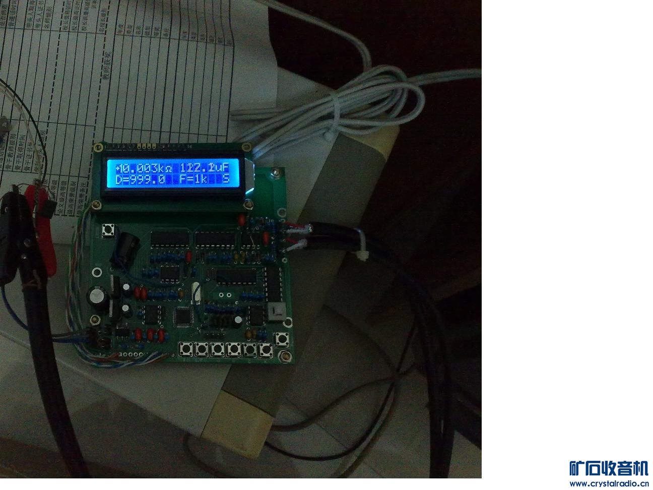

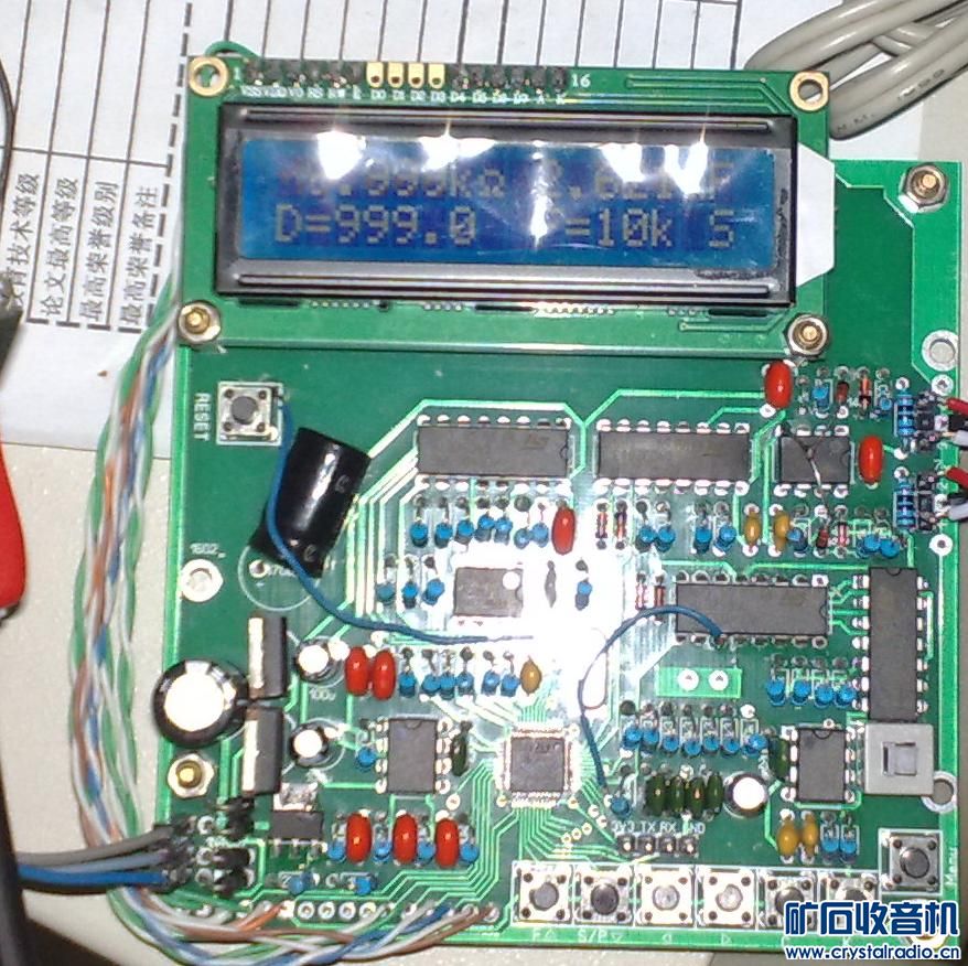

 楼主| 发表于 2013-1-29 15:39:38 | 显示全部楼层
调试阶段接近尾声
1、24小时长稳测试通过。
2、零点稳定性正在评估
3、电阻精度测试已经得到,打算标定为0.5%,主量程实测未见超过0.2%
4、电容精度测试不满意,所以这两天已改进算法。修正谐波及钟频的影响,得到与电阻档相当的精度,但未批量测试。
5、正在对板子元件选择、焊接工艺进行分析、评估,三个人,调试机共安装了8套。经多天测试,一些小问题还须研讨。
 楼主| 发表于 2013-1-29 21:15:54 | 显示全部楼层
精度接近STC精选版本,但跳得比STC版本明显要小。
比如,测得98.66nF只在98.67之间跳,即跳1字,6个频率下,都是跳1字左右
大约比STC版跳动少了一半左右。
