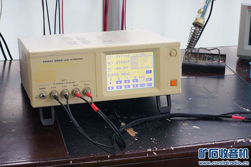

我的 Hioki 3522 用的 DDS 好像就是 9831,我也想过用它来做一个交流电压源,但发现它好像很贵,而 9850 却比较便宜,不知道为什么
话说 3522 只能到 100KHZ,徐老师有没有计划突破这个频率,达到 MHZ 以上呢   这样对 DC-DC/开关电源中的电感测试有很大用处
