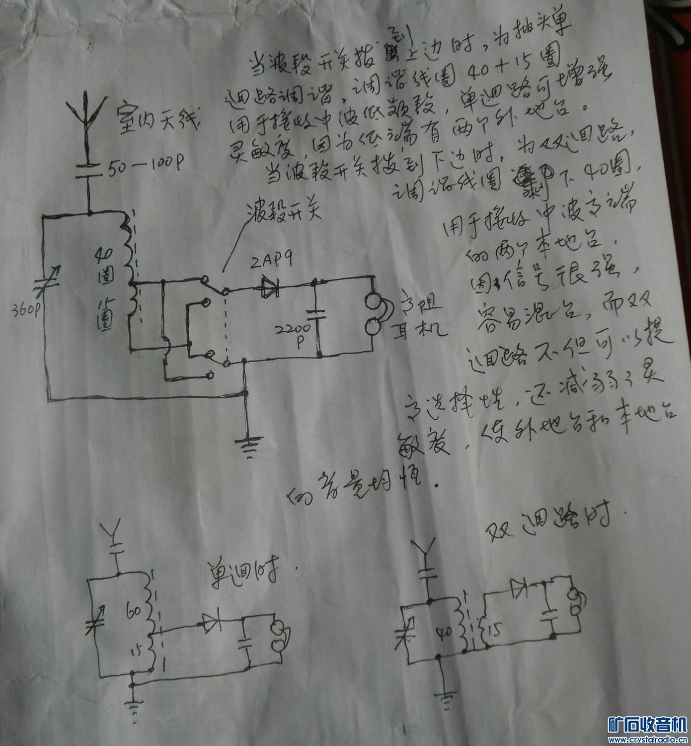

室内天线接收外地电台的矿石机--单双回路转换

 楼主| 发表于 2013-3-28 11:08:30 | 显示全部楼层
edwardseo 发表于 2013-3-27 19:51
真的不错,我的目标就是能弄出个发声的机器 ,你能把电路图用笔重新画一下吗?然后重新对应讲一下。谢谢。
下左边的单回路图线圈上边的60圈应改成40圈,一不留神写错了。

发表于 2013-3-28 17:21:03 | 显示全部楼层
这个要接地线吗?
 楼主| 发表于 2013-3-28 17:27:14 | 显示全部楼层
罗斯福 发表于 2013-3-28 17:21
这个要接地线吗?
要接,楼上住的可接在铁水管上。
