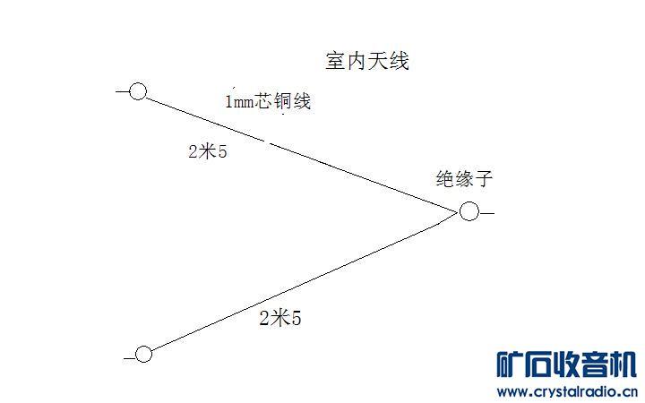

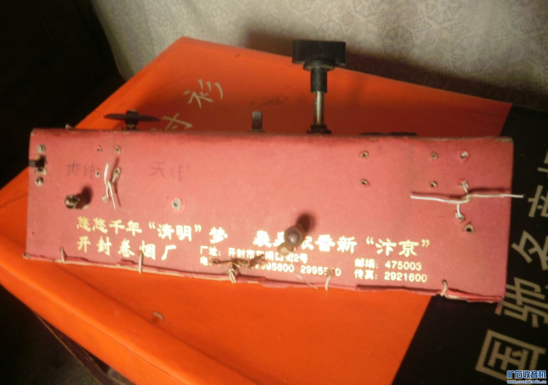

我的家位于开封,我过去发过用室内天线可以接收本地三个电台的矿机,这次经过改进,终于收到了70公里以外的两个外地台:河南台和河南信息台。先付上电路图:
这次使用了200mm的长磁棒,用1.2mm的粗漆包线绕75圈,实际使用了55圈,15圈处抽头。这是一个单双回路转换的线圈,单回路以增强灵敏度,接收位于低端的外地两个电台,调谐线圈55圈。双回路以提高选择性,用于接收高端的本地强信号,并且还可分清两个强信号中间的一个弱信号,调谐线圈40圈。实际上是把中波分成了两个波段,中间有重叠。
实物图如下:

发表于 2013-1-9 10:58:39 | 显示全部楼层
请介绍一下“室内天线”情况,846的河南农村频道应该收到呀,发射“功率”很强的。
 楼主| 发表于 2013-1-9 20:24:51 | 显示全部楼层
 楼主| 发表于 2013-1-9 20:40:05 | 显示全部楼层

 楼主| 发表于 2013-2-24 10:39:35 | 显示全部楼层
有一个卖药的强台,就在河南新闻台上边,日夜不停地卖药,从未听到过它报台标,大概就是河南农村台吧,信号很强,我过去总认为它是本地台。
