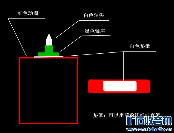

焊游丝的时候一般是把动圈串在“T型尺”上(基本上就保证了轴尖垂直于动圈),
剩下的就是你怎样保 ...
前辈,请教一下,做这个活怎样才能防止手不抖动啊?

老师傅梯形尺能介绍一下长度吗,谢谢

Davida 发表于 2017-12-20 14:58
请问前辈,轴座用什么胶水粘呢?502吗?
胶水!就是用(电影胶片,照片底板加丙酮泡制的)也可以用其他胶水。动圈端头焊接时不要使用助焊剂,防止腐蚀。
补充内容 (2018-7-9 21:13):
更正:胶片用水票几天刮去黑色的东西就会变成白色的,然后将胶片剪碎泡在盛有香蕉水(化学试剂)的瓶子里密封。完全融化后即可使用。
 楼主| 发表于 2017-12-21 10:19:29 | 显示全部楼层
开始练习时肘弯找个依托物,慢慢练就好了
 楼主| 发表于 2017-12-21 10:22:44 | 显示全部楼层
jdwx123 发表于 2017-12-20 21:20
老师傅梯形尺能介绍一下长度吗,谢谢
尺寸参见见206楼,

发表于 2017-12-21 23:15:12 | 显示全部楼层
水平不够206楼是什么意思。
 楼主| 发表于 2017-12-22 01:03:12 | 显示全部楼层
jdwx123 发表于 2017-12-21 23:15
水平不够206楼是什么意思。
206楼有T尺具体尺寸
