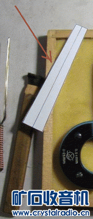

在那全国山河一片红的前夕,就参与仪器仪表校验与维修(单位里)。到如今退休在家已若干年,仅靠手中仅有的几件太平常的工具,和留有的关键件游丝.动圈.专用型号线绕电阻(不好意思.....),尽管眼花.耳背.手脚怠慢.不时也能为朋友们解决一些燃眉之需。起个抛砖引玉的作用,看看大家现在用什么维修工具。attachimg]2114512[/attachimg]

 楼主| 发表于 2013-1-5 16:35:19 | 显示全部楼层
lhj.2005 发表于 2013-1-5 15:42
请讲解一下……图中箭头所指……工具……谢谢……
那是片乳白有机玻璃片,在调换动圈时定位轴座用的。之所以做成梯形就是方便大小动圈用的!

发表于 2013-1-5 15:42:51 | 显示全部楼层
发表于 2013-1-5 15:57:53 | 显示全部楼层
这个工具是绕好线圈后套上去,中间那条线就是粘半轴的中间位置,这样不管大小的线圈套上去中线总是在线圈的中间。

发表于 2013-1-5 17:35:34 | 显示全部楼层
qie 发表于 2013-1-5 15:57
这个工具是绕好线圈后套上去,中间那条线就是粘半轴的中间位置,这样不管大小的线圈套上去中线总是在线圈 ...
内行人,正解。
