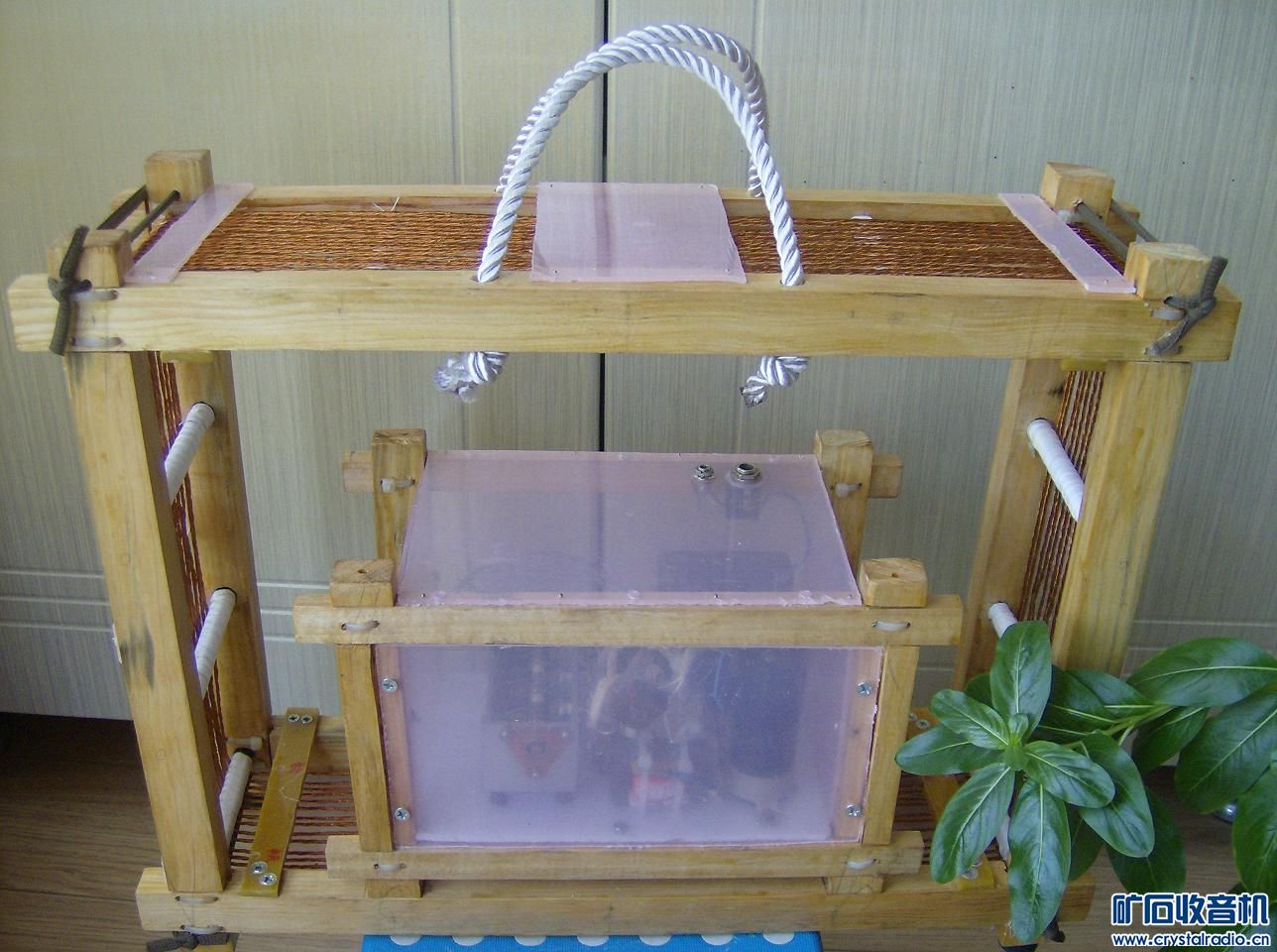

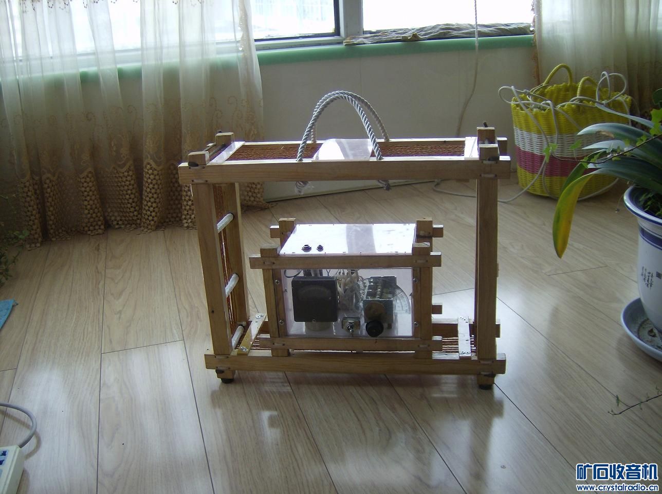

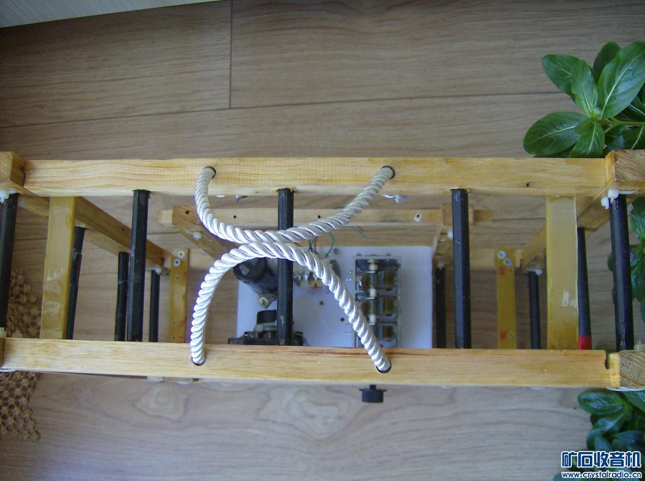

  此机外框长450mm宽130mm高350mm,松木做的框架,用10mmx120mm中波磁棒14根做线圈框架,线圈是直径0.1漆包线绞的100股,共绕16圈,其中14圈做主调,2圈做场管线圈,检波是3dp场管,可变是磁轴镀金3联每联7p---180p,分成2组,一组是单联接收高端,一组是2联并联后通过开关接入电路接收低端电台。加了一个小薇安表头,设了2个耳机插孔,分别可以插6.5和2.5的,耳机是sc2-300x2或2个助听机耳塞,用绳子做了提手。
  收听情况:在室内白天本地几个台都能收到,晚上能收到许多朝鲜 日本和远地电台……
做这个机器主要是为到野外去试机玩,携带方便,因为现在我这室外温度零下20多度,没到外面去试机,之前夏天在野外试过比这个稍大一点的效果不错,相信这台在野外效果也应该很好的
业余爱好鼓捣玩大家见笑了 希望多多支持 多提宝贵意见 谢谢!!!

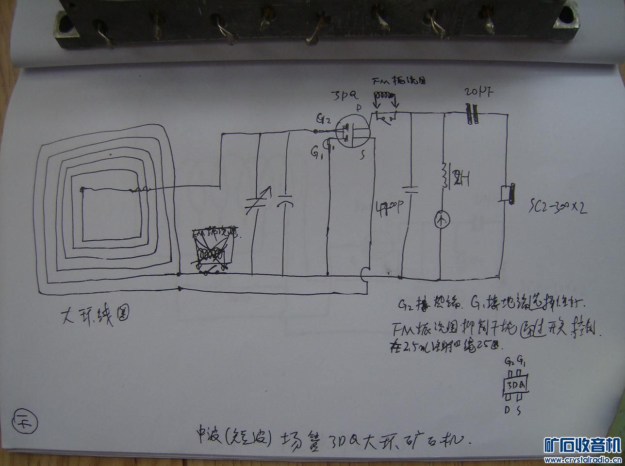

  现将制作过程和元器件选择工艺要求简述一下:

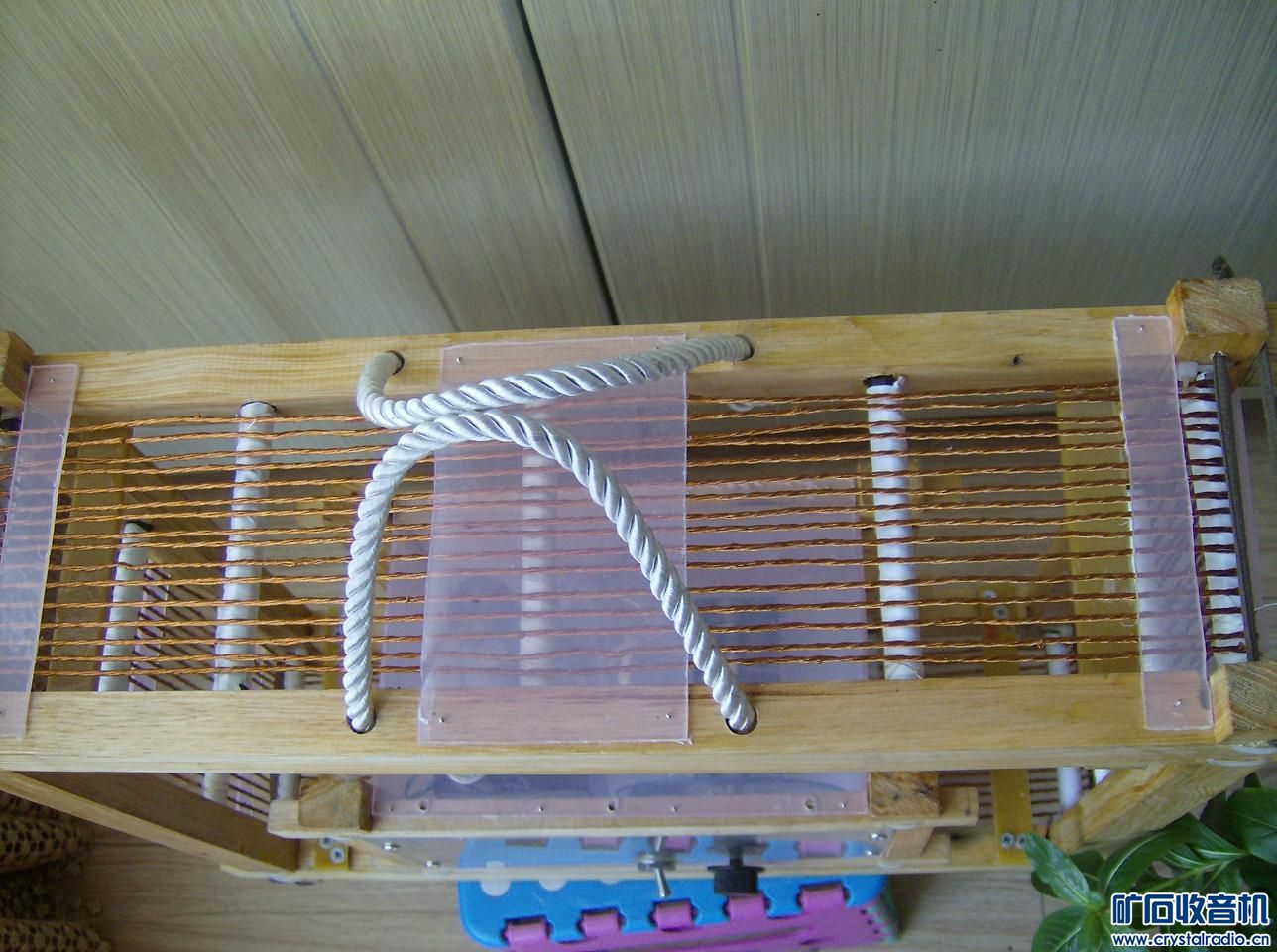

  矿石收音机不用电源,能量全部来自大环天线,所以要尽量减少信号损失,少用或不用金属部件。这个机器框架采用木方做的,固定木方用的尼龙扎带,为了增加接收信号强度采用10mmx120mm中波磁棒14根做线圈框架,线圈也是用直径0.1漆包线绞的100股的多股线;线路采用场管3DP做检波灵敏度很高,可变是磁轴镀金3联每联7p---180pQ值很高,这对不用天地线矿石收音机很重要,分成2组,一组是单联接收高端,一组是2联并联后通过开关接入电路接收低端电台,可变开关采用镀银的妞子开关接触电阻小;为了可玩性和调台参考加了个40ua的小表头,隔离电容我用30uf和1uf的2个并联有利于音频通过;高频部分采用镀银线联接以减少信号损失;指示读盘是量角器做的用AB胶粘在可变上,指针是一段漆包线用AB胶粘在变速齿轮上 ;
说一下绕线圈:
   用生料带把磁棒包上,以保护漆包线,生料带是聚四氟乙烯高频损耗小;绕线圈我是实验着绕的,场管S极已确定是2圈,然后把主调线圈绕满(一共就20多米线)接入机器,可变调到低端,我这中国之声是540khz已它为准, 如线圈多电感量大就试着拆去几圈,直至在可变最大处收到540khz电台,剪断焊好,这样线圈就算绕好了,为了保护线圈在线圈架四面加了塑料板。
  使用收听时,注意方向,当线圈的侧面对着电台时信号最强。

发表于 2012-12-25 19:57:42 | 显示全部楼层
便携式无天地线中波矿石机. 做的非常好!想知道0.1漆包线绞的100股是如何操作的?因16圈长度限制.
 楼主| 发表于 2012-12-25 20:35:56 | 显示全部楼层
谢谢老师加分支持 绞线方法请参考这个链接的54楼61楼http://www.crystalradio.cn/thread-351379-1-1.html

发表于 2013-1-6 20:22:04 | 显示全部楼层
鞭炮齐鸣,热烈庆祝一件精品、极品、孤品、艺术品问世。建议在框架选材、工艺方面再下点功夫,别用难看的透明塑料板,绳子的材质、颜色一致,也不要用塑料啦扣,塑料拉扣感觉像临时性的。

发表于 2013-1-7 10:05:14 | 显示全部楼层
名称、实物、电路三者严重不符

 楼主| 发表于 2013-1-7 21:35:33 | 显示全部楼层
xtf 发表于 2013-1-7 10:05
名称、实物、电路三者严重不符
其实矿坛的朋友都知道我做的是什么?这就可以了,只不过是业余爱好鼓捣玩罢了,仅此而已……
