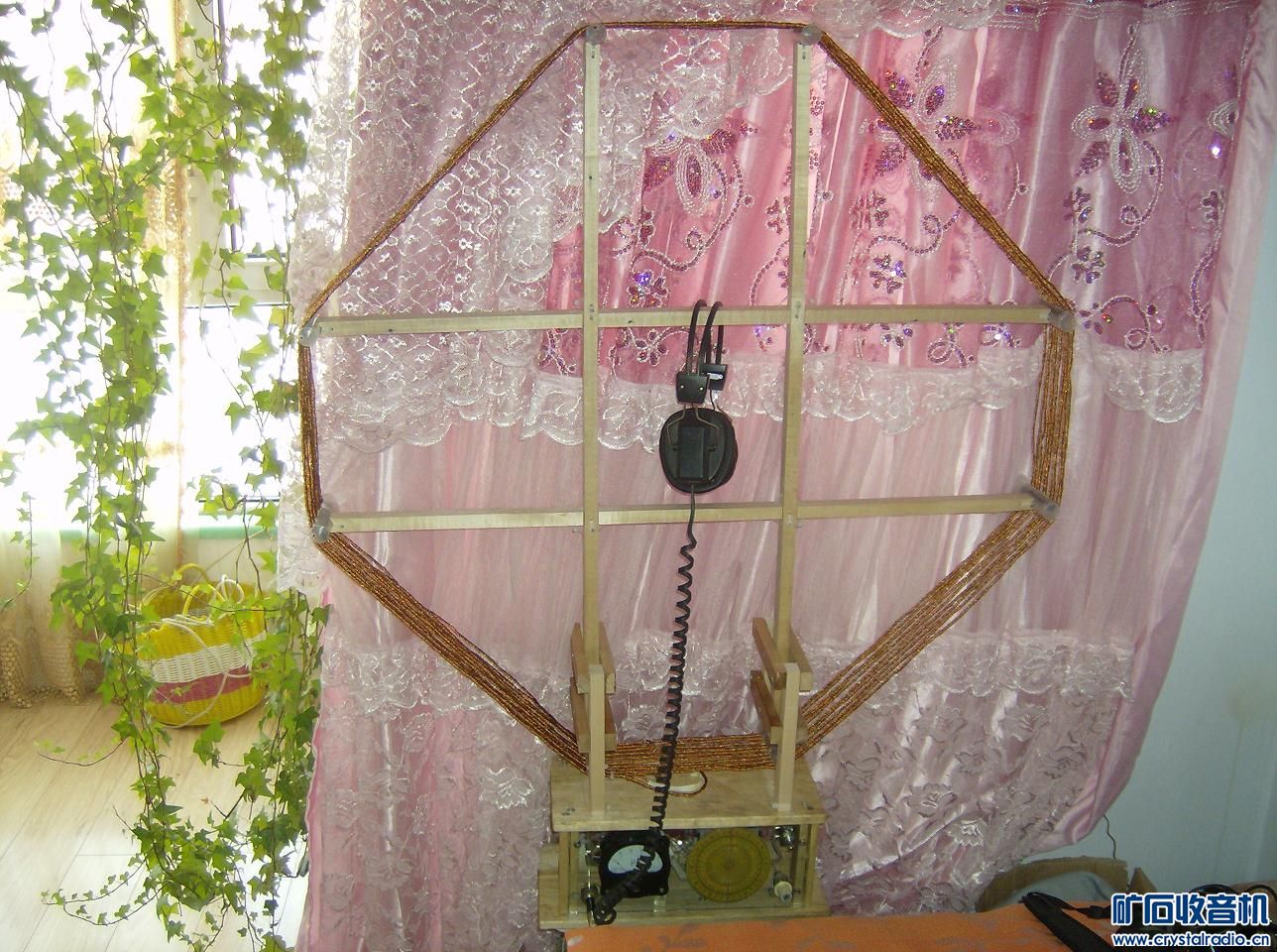

   此机不用天地线,能量来自直径0.8米的环形线圈。线是用0.16漆包线自己绞的共136股,长27米左右,木方做的框架,8个20mm的注射器做线圈支架,每个注射器里插入一段磁棒,共绕10圈,9圈电感136uh做主调,1圈做场管3dq的S极线圈,可变是222-1军机磁轴双联,耳机是sc2-300x2,。
   机器组装好晚上20点试听了一下,能清晰收听的电台(包括说国语的和各种外语的)16个,弱台很多……,在平房没有太大干扰,在小区3楼FM有时干扰不好避让,低端一直有电器干扰,好在机器方向性极强,可以避让……
l彩色图片中有只300v电解电容什么作用?
发表于 2012-12-9 22:19:20 | 显示全部楼层
我认为八角形比四边形要好.136股,也亏了你老兄鼓捣!不知费线几何?
谢谢您的支持
那电容(我手头有的原件能用就用了)是无极性的并了一个小电容做低频回路
谢谢前辈加分和支持
这线我费老劲了 我在朋友的商店废铜价买的接触器线圈5斤多花了120多块,这个线圈大概用了8个接触器线圈,同时还绞了一条27米100股的

这线圈用线重量就有0.9kq(可以保值啊 ),主要考虑线圈的机械强度,以免以后机器损坏,0.04x660李子线固然好,避免不了以后刮碰损坏线圈,绞的线强度大皮实一些
