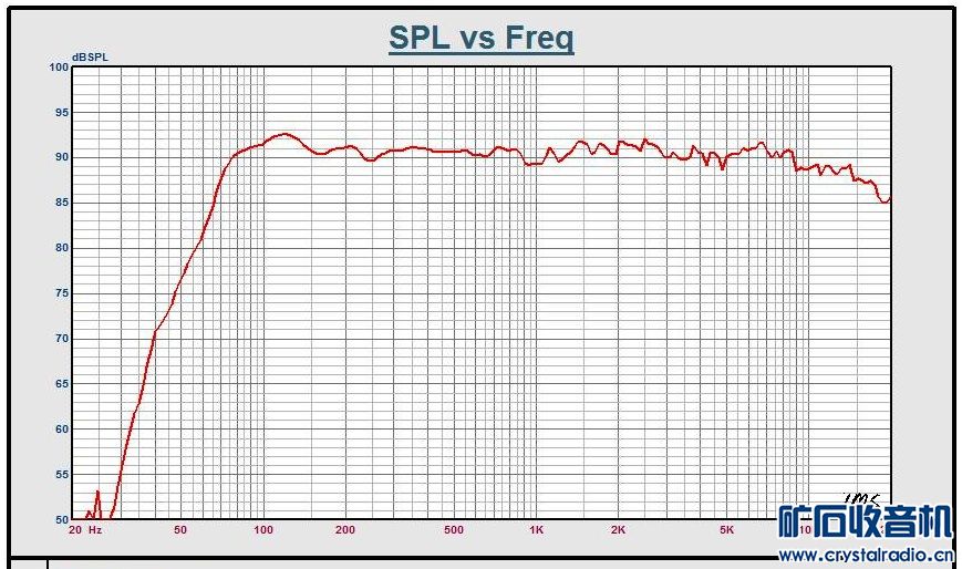

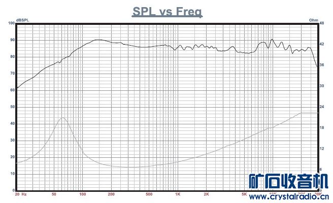

现在的全频确实不行,厂家就不诚实。下面两个曲线是绝对的大牌,一个国外,一个国内,我实在不想提名子。
这两个曲线乍看还不错,可是当注意到SPL刻度高达100dB时,心里还是会凉半截。这可是国内山寨喇叭厂最普遍的做法。想骗人,肯定这样做,还好,测量系统图表最大SPL范围只能到100-120dB,假设还能扩大,比如200dB,厂家会毫不犹豫用200dB。谁看到世界知名音箱曲线垂直刻度是100dB的?没有,因为他们有那个实力,为了展示实力,绝不敢用欺骗方法,可是世界大牌全频喇叭就敢这样干,说明什么问题?其实这样做能骗到谁?只是骗骗发烧友,真正搞电声的一个都骗不到。
要说骗虽然有点过,因为曲线并没有作假,但是有意加大垂直范围最大限度压扁来美化曲线,这会使太多非电声专业的发烧友上当,欺骗无知者是比较损的。
我们开发调试音箱都习惯用30dB范围,如果用到60dB都觉得不好意思。
看一个喇叭厂或音箱厂是否诚实,只需看他的频响曲线SPL范围,绝对准确。无论厂家名气多大,只要频响SPL敢用100dB的,就是一个把欺骗付诸行动的厂家。

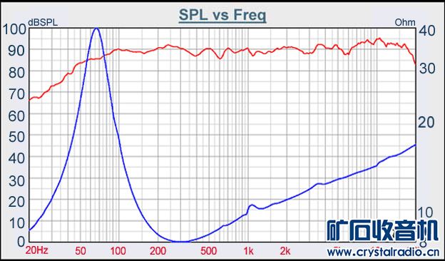

看看正常的曲线SPL范围
