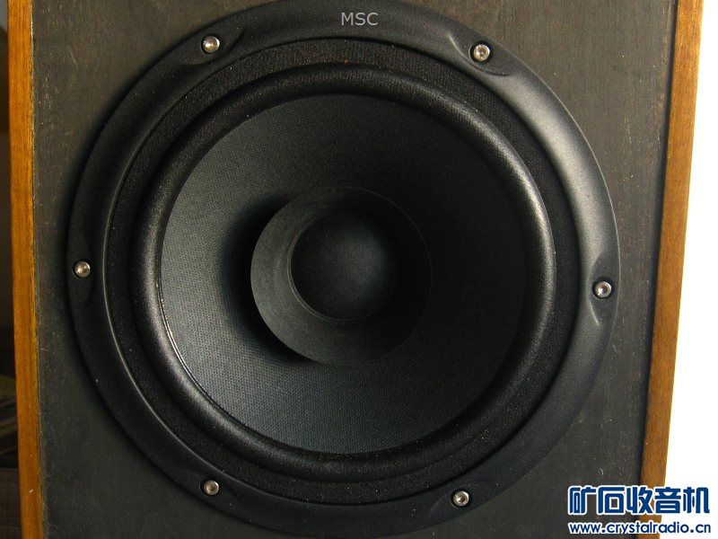

电感0.17mh
电阻每只39Ω三只并联等于13Ω
电容 3,5uf 并联国产古董 0.47,等于3.97uf
没装之前有齿音,整体吵人,低频没力度,中频单薄。
装上后齿音消失,适合长时间聆听,低频有明显改善,高频减少,中频饱满了许多。
或许这还不是最佳的方案,请老师们多多批评指教,谢谢!

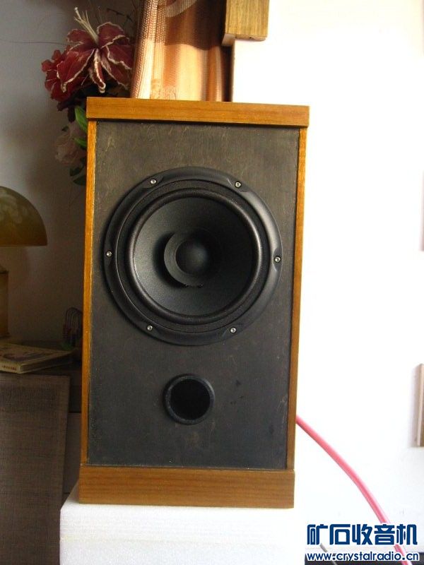

仿古箱体自己用多层夹板制作,实木贴皮,清漆6层用水砂纸打磨成哑光效果打蜡。

啥牌子的全频喇叭。

 楼主| 发表于 2012-12-26 20:57:31 | 显示全部楼层
2020482 发表于 2012-12-24 19:14
啥牌子的全频喇叭。
网购的声韵h801,之前对素质有怀疑,装箱听后一点也不后悔。
 楼主| 发表于 2012-12-26 20:59:07 | 显示全部楼层
bcybmlzy 发表于 2012-12-25 16:28
在前级加,既省时省事,又易于调整。加在输出处费事哦---
老兄的办法不错,但如果换前级或功放听的话又变味了,还是加在箱子里面好一劳永逸呀。

喇叭这东西做响容易做精很难,一只喇叭能覆盖全频已经不易,指望全频段都能符合现代HiFi高素质想法比较天真,我还真没见过哪只全频喇叭全频平滑顺畅非常完美的,虽然不用分频器,但是不加如陷波器或渐斜补偿等电路的基本都有问题。有些名气很大的全频喇叭,厂家推荐个箱体,喇叭直通,这其实只是商业行为,就是让你相信他的全频多么优秀,呵呵,真相信就错了,自己实际测量一下频响就知道了。
经常听到讲某某全频喇叭中频有多毒,搞的淘宝卖全频喇叭标准语都是毒死人,什么叫“毒”???大概意思就是中频人声甜美使人上瘾,这是基于理论上因为全频不需要分频器,当然不存在分频点,那么由分频造成的高低相位差自然就不存在,这在心理上很自然的会定性全频一定好听。全频都是那样吗?我测量过发烧友声称最毒的全频喇叭频响曲线,所谓的“毒”其实是频响曲线非常差,中频段有严重的峰。后来又测量许多“毒”喇叭,全都是如此。要知道,频响曲线波动严重的,相位曲线也绝对好不到哪里去,甚至比分频箱差很远,这类喇叭只有修正曲线后,相位才会理想,否则,中频段某点高出近10dB的峰,这种声音长期听真可能把耳朵搞残了。音响要想玩好,不了解相关的知识,永远都无法进阶。玩全频,以为起点低,接上喇叭线就是高素质音箱的想法还是不要有。楼主的做法是对的,如果能实测频响有针对性的修正,会更理想,真正发挥全频的优势。

箱体做的好啊,,,看样子适合胆机推它好些
