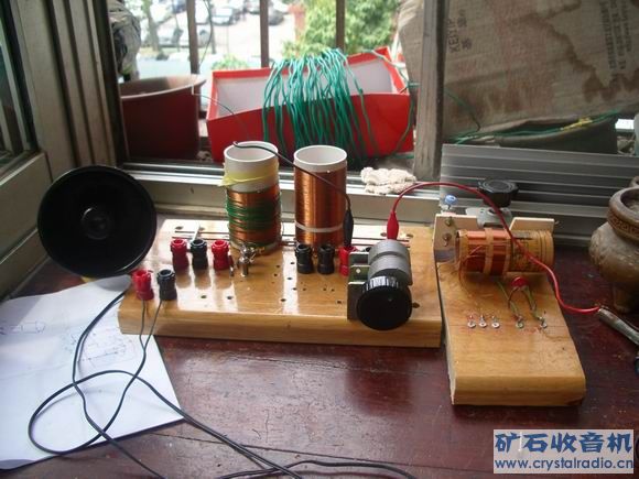

已经拉好了天线现在可以听,效果不好高阻耳机只有一两个台能很好收听,其他的台听到耳油都漏了
发表于 2008-3-15 18:28:40 | 显示全部楼层
看来大线圈儿失败是因为圈数太多。
用两圈大概就够了。
发表于 2008-3-15 23:06:10 | 显示全部楼层
三十多年前玩矿石机的时候,那时电台功率大,天线随便几米就行,可现在再玩什么都收不到,经试验电灯线外包锡纸,窗外拉电线,试了不少,几乎听不到声音,几乎放弃,后精心制作了40X40厘米大线圈,靠近窗前果然成功!电台来源方向的窗户接收最好,还要注意方向!另外把4000千欧耳机拆出单只音量较好。祝你成功!

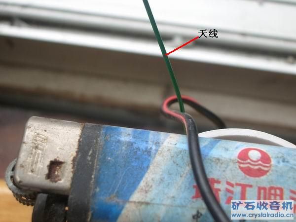

这条天线我为减少对他人的影响,也为了带给小区管理员麻烦都是在晚上进行架设,历时两个晚上,而且使用了绿色细线,只有普通花线的1/4左右,就是白天故意看也要停下慢慢看才见到,但由于太细到现在还没达到我的设想。地线就夹在铜水龙头上。电源地很不好用夹上去在双联的某段位置就会有很响亮的噪声只是从没听到过电台。
本来好端端的双管矿石昨天用了JS说是鬼子的检波二极管后就只能听到个FM88广州青少年广播

再上几个图呵呵,不用闭关了, 现在设法弄到不用靠着那个改造过的报警器。C3355找来两个了准备用另一台矿石机做电源点着它,加响报警器。
给还没成功的朋友们打打气,整天上班下班,上网逛街,打麻将斗地主,不如挤点时间玩玩无线电。

哈哈,我的环境(电白)和LZ的差不多了,不过我的天线是4M的电话线抽其中一条,拉直线横着跟你的天线一样放置在铁窗外面,距离和你的也一样;线圈是 1.2mm间绕在直径123mm的胶木筒上,绕77匝;收到2个台(普通收音机一共也就3个台)。
我觉得是LZ的线圈太多了,地线没牢牢接好吧才收不到台的,我用直径40mmPVC管、0.5mm绕100匝时只比大线圈差一点而已,不过大线圈的电压提升不少。仅此交流一下
