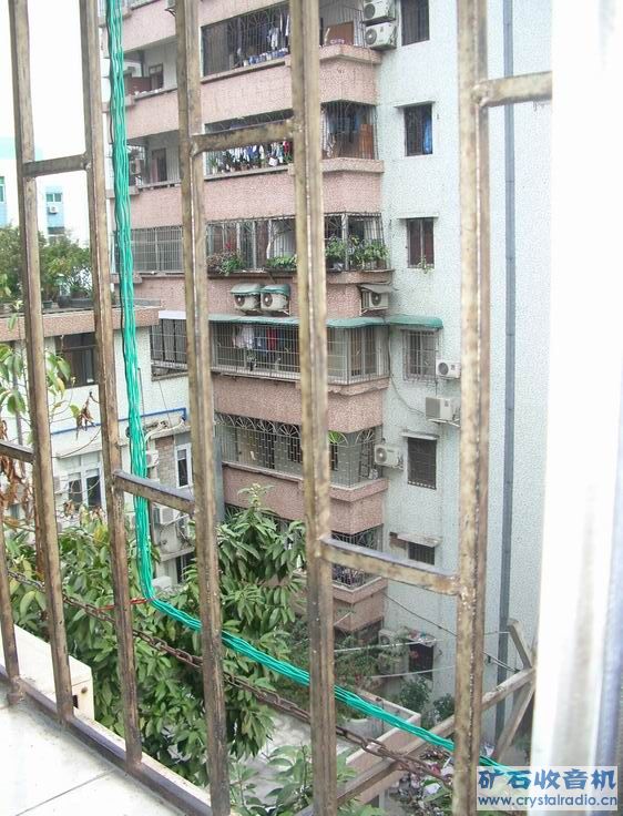

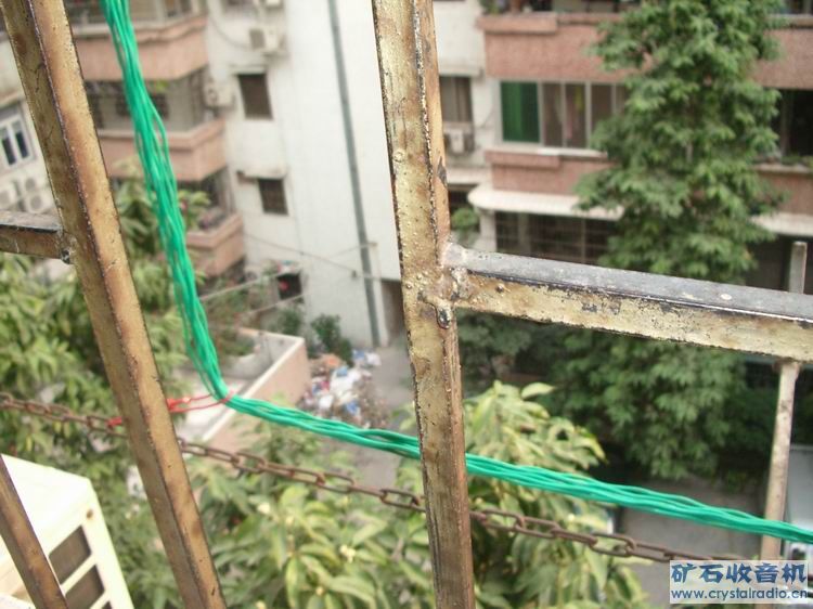

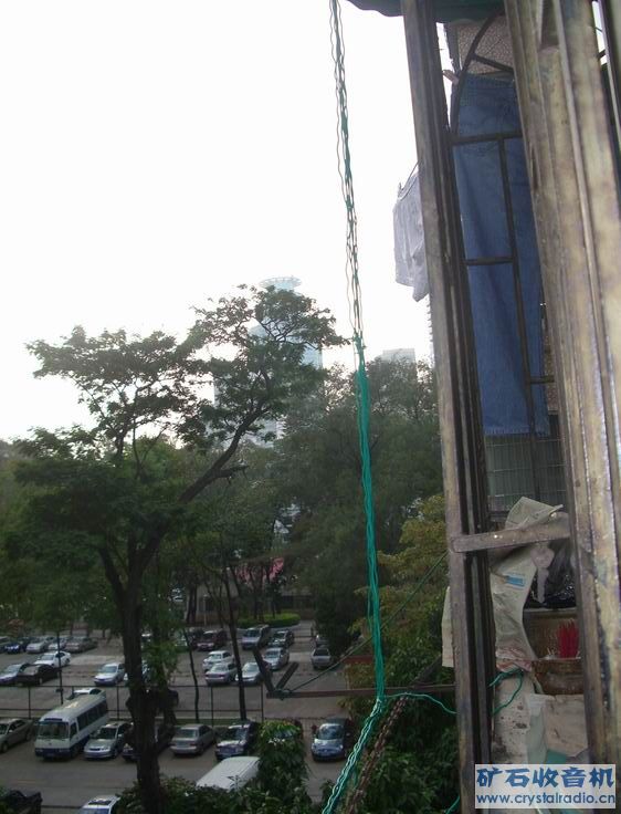

本市有AM电台,用电调谐收音机查出1170KHZ。开始收音机没法接收到,我就再改了在防盗网外0.3M的飘蓬边和下边挂衣服的链条上拉了个1.6MX2.1M的大线圈八匝一头接到收音机外拉天线的头上终于听到1170Khz的广州话台,以外再搜索就没了。我又拿出那个3英寸PVC管绕50T的“矿石”收音机接上大线圈做天线,呜呜吱吱的没东西收,电调谐都收不好我的土炮又怎有声音呢?怪不得学着帖子做的有源天线也没效果。高楼林立的大都市啊,没做大天线的条件。因为楼顶被锁住了。电话线的多余线是不可以用的因为门外是接线盒,出线都是用铝皮屏蔽的。公用天线也是屏蔽很好,楼底就是光纤转换了。
有经验的大哥给个方案啦,谢谢。
最开阔的是右侧-西面
最开阔的是右侧-西面
正对南面是9层楼房
正对南面是9层楼房
东是南北向马路也有9层楼
东是南北向马路也有9层楼
下面是停车场我在5楼
下面是停车场我在5楼
发表于 2008-1-13 18:36:18 | 显示全部楼层
周围皆是些钢铁接地体、那又怎么好接收电磁波?
 楼主| 发表于 2008-1-13 18:41:08 | 显示全部楼层
是啊这8圈居然还没能收到足够的电压去导通2AP9,一定要接多个50T的线圈才够电压。
 楼主| 发表于 2008-1-13 18:43:01 | 显示全部楼层
还有那些防盗网和铝窗当接地用是没效的,只能接到电源地线。

发表于 2008-1-13 20:12:03 | 显示全部楼层
一个办法就是从你家窗口导对面楼邻居窗口或者那棵大树拉一根电线作天线,大概能有个一二十米或者斜拉更长。
或者从你的窗口甩一根线到楼下悬空,这样比较简便,效果差点。
 楼主| 发表于 2008-1-13 20:30:01 | 显示全部楼层
楼顶锁了,下悬试过几次了不行,拉大树呵呵爬不上去,上面还有个马蜂窝呢。对面就是没有认识的烦,下个周末我再想多些方法。谢谢

地线我就用电源地算了,刚才又找来台收音机试试居然没收到台,那样有电的收音机都没AM了1170KHZ都没了,突然又来了个杂声很大的台想看清刻度又跑掉了再也不回来。
那条铁链很短,和防盗网相连,没用的,我试过用整个网当天线没用的,当地线也没用的。
再光用那8匝线接上单联电容和2AP9和高阻耳机又能收到吱吱声,电容越小声音越大。
