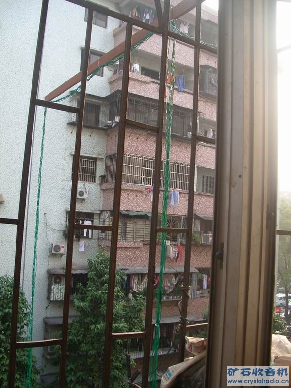

如果是框形可以转动90°没准儿就好多了。最多只有一边挨着铁栅……
发表于 2008-1-14 08:14:35 | 显示全部楼层
线圈距离窗户护栏的距离太近??
发表于 2008-1-14 15:25:26 | 显示全部楼层
天线要离墙远些。

发表于 2008-1-15 17:52:36 | 显示全部楼层
一家之见,仅供朋友参考
您的大线圈真是不小,要是不能出声,我都替您着急。我的看法是:大线圈离铁护栏太近,我曾作过试验:大线圈侧面贴在防盗门上是能正常收音的,而把线圈的截面由远而近靠近防盗门时,最后完全贴到门上时,耳机的声音是由大变小,最后全无。我把大线圈接近钢筋护栏也是这种结果。
   我的建议:1用简易收音机或低挡小收音机在室内收一下中波信号如何?如果正常,就不必担心信号太弱了。我的经验是只要自制的单管机不用天地线在室内能收到的中波台,大线圈矿石机白天室内也能收得到。2大线圈的方向性是很强的。3 建议您先做一个1平方米截面的大线圈在室内无天地线接收。取得经验后再搞您的巨型线圈。4 您提到耳机中曾听到一次电台声音,这已足以证明大线圈矿石机在您的住处是可行的。只是您不知怎样再现当时的接收条件而已。5我估计是您固定线圈时,由于将线圈太靠近铁护栏,破坏了接收条件造成的。您也可以将线圈下端松开,用木棍向外推开一段距离,极有可能收到电台。但是就算收到声音,您也不好确定巨型线圈的最佳接收方向。6不如先搞小点的,心中有了数。再搞巨型的,那时您会感到这太简单了,简直是易如反掌的事情。

发表于 2008-1-16 15:11:11 | 显示全部楼层
又看了图片再补充几句
我又看了您上的图片,再补充一点建议:1,大线圈的四个边都应离金属物保持一定距离才能行的,线圈的下条边离铁链条太近.框型线圈的四条边离开金属物的距离我看应有0.5米以上才好,如难以办到,也必须使三条边离开金属护栏一定的距离.2,不能使用金属丝固定线圈,即使有绝缘皮也不妥,一旦形成短路环作用就不可能收到任何信号。3.还要考虑分布电容对调谐回路带来的影响。线圈与可变电容及检波2级管的引线要尽可能的短些,分布电容一旦太大,谐振频率一旦低于所收电台频率,即使您把可变电容动片完全旋出也无法收到中波较高频段的电台。以上看法仅供朋友参考,祝你试验成功。呵呵

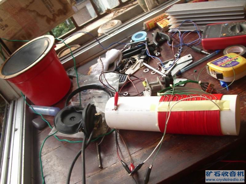

发表于 2008-1-16 18:33:20 | 显示全部楼层
原帖由 oil 于 2008-1-13 22:05 发表
地线我就用电源地算了,刚才又找来台收音机试试居然没收到台,那样有电的收音机都没AM了1170KHZ都没了,突然又来了个杂声很大的台想看清刻度又跑掉了再也不回来。
那条铁链很短,和防盗网相连,没用的,我试过用整个网当天线没用的,当地线也没用的。
再光用那8匝线接上单联电容和2AP9和高阻耳机又能收到吱吱声,电容越小声音越大。
很冷了回房玩电脑好过。

大线圈或者框形天线的方向性很强,不妨慢慢旋转90度看朝哪个方向最好。

 楼主| 发表于 2008-1-20 14:43:50 | 显示全部楼层
今天用台普通收音听,向南面能收几个AM台,由于没法把大线圈伸出和转向,我拆了回来用根短竹竿只能伸出3米把线放吊下楼大概才15米就到地了,始终在白兰树影响范围,没办法。在没接调谐电容时能在50T线圈的3寸PVC管上收到弱弱的一个台,不清楚一个男人说着什么。接了调谐电容什么都没收到了。现在又拆掉电容居然那个台都跑不知道哪去了。 现在得想办法把天线再往哪里拉。
 楼主| 发表于 2008-1-20 16:43:27 | 显示全部楼层
既然听不到了就继续想点办法吧,来个大线圈换成东西向。是1.5X2.3米8匝。这样很辛苦才搞好,还照样只有噪声没台。把它当天线再接入哪个线圈都一样只是噪声音量大很多。怕太张扬玩了一阵又收了回来。
