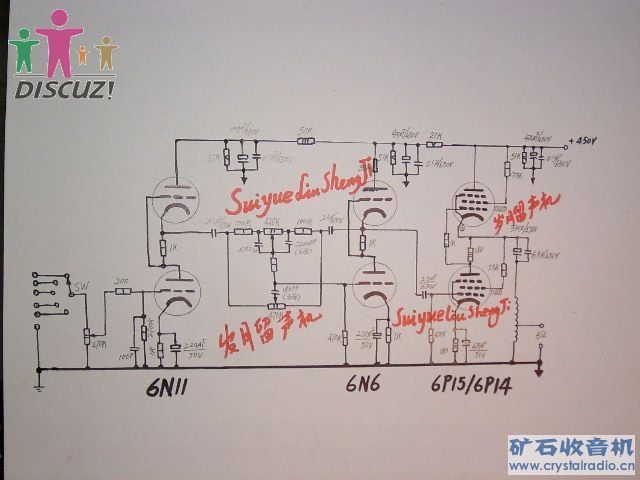

    好的胆机首先要具有失真小、频率响应好的特点,很多胆友认为在选择了好的胆管(如2A3、6C33、300B、845等)和好线路后,就能做出好的胆机来,结果是花了高价却效果平平。有了好的胆管和好线路,其实这只是开了一个好头。大多胆友忽视了一个问题,在我们做胆机的常见线路(单端和推挽电路)中,对输出牛要求太高。一台胆机就是一个系统,在制作中相对其它最容易出问题的环节,就是输出牛了。输出牛有问题,这个系统就不会工作在最佳的状态上,其性能就大打折扣了。
    输出牛向信誉好的正规厂家定做较为省事,且不说供货周期长,光高昂价格也使得很多工薪胆友无法承受(这种输出牛价格往往在几百元甚至上千元)。自己绕制在成本上虽然花销不大,但好的钢片比较难求,价格也不便宜,(一副锈迹斑斑的西电铁芯在网上要价近二百元)加上复杂的绕制工艺使很多胆友,特别是初次做机的胆友感到无从下手。以致于有胆友在坛内说:“玩胆就是在玩T(变压器英文简写)。”有什么方法降低我们对输出牛的要求呢?有胆友提出“用前级对高频信号进行补偿提升,以补偿“T”对高频信号的衰减。”我个人认为一般小量提升如隔靴搔痒,没什么大的效果,过量的提升不光会造成高频信号的失真,还会将信号中的本底噪声一同提升,从而使音质劣化。前辈开发了OTL、OCL电路从根本上解决了困扰我们输出牛的问题,这类电路不需输出牛,有很宽的频率响应和很低的失真。同样对于初次装机的胆友提出了以下问题:1:OTL/OCL的专用管难求且价格昂贵(一般用多只其它管并联使用)。2:管子的配对。3:电路的调试困难等因素。使一般胆友望而却步。
    做胆机难,难在了“T”。光“T”的价格就要占成本的1/3甚至更高,胆机玩到这程度,似乎只是价高就发烧了。
    有什么方法能降低我们对输出牛的依赖呢?变通的方法就是SRPP电路。SRPP电路又叫做并联调整单端推挽电路。
    该电路有极好的频率响应和很低的失真,且失真随频率上升而减小,这种电路的输出阻抗低给我们在绕制输出牛提供了极大的方便。

(续上)输出管可以根据需要选择,当输出在5W内时可选6P1、6P14、6P15、6V6等管。
      当输出在5W~10w时可选6L6、6P3P、6P13P、EL34等管。
      推动管可选6N1、6N3、6N6、6N8、6N11等。输出管采用束射管和五极管有不同的表现,曙光厂的EL34给我们提供了方便,根据曙光厂官网公布:EL34有束射管的A型和五极管的B型,有条件的可选EL34二种型式的管子,在不改变线路就能听二种管子的音色。(图后附)
这是使用6P15P的SRPP电路(有称准OTL电路),该电路供电电压450V。输出牛我试用了线间牛、电源牛,有EI型芯的,也有C型、CD型以及环型和R型的。这些牛在电路中都有很好的表现,也分别试过二只输出牛(一只是3夹2绕法,另一只2夹1绕法),我没听出这二头牛有什么区别。这可能与牛在这个电路中   1)“T”没有直流同过,不用考虑磁饱和的问题,铁芯采用交叉插法,在不增加线包的匝数的同时就能提高线包的电感量。2)该“T”采用了自耦方式联接,使“T”的传输效率大为提高,“T”的体积也大为缩小,也节约了制作成本。
     实际在制作时可选择C型铁芯的电源牛(220V//15V)来做这种电路的输出牛,即简单又方便效果也时很好的,而这种电源牛的价格相对于输出牛也很低廉。采用这种线路在我后面做的6P13P的SRPP电路很方便的就用了电源牛来直接代替了输出牛,在450V工作电压时,输出不失真功率近7W。

用功率管做SRPP输出也有个问题,那就是电源供给,五、六百伏以上的乙电供应不是那么容易解决的。高耐压的电容也不好找。
    五、六百伏以上的乙电供应这问题好解决,关键是管子灯丝同阴极的耐压问题,特别是SRPP电路中的上管,阴极电位是电源的1/2,提高了乙电,若灯丝电路没处理好,那么管子的阴极和灯丝间就要被击穿而损坏,选管是应注意,不光要选择阴极同灯丝间绝缘好耐压要高的管子,还要在上管灯丝电路的处理上也要重视,要适当的抬高上管灯丝的对地电压以防阴极与灯丝击穿而损坏。
