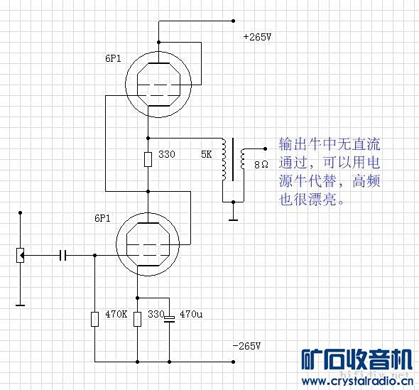

发表于 2014-8-4 12:03:17 | 显示全部楼层
用功率管做SRPP输出也有个问题,那就是电源供给,五、六百伏以上的乙电供应不是那么容易解决的。高耐压的电容也不好找。
 楼主| 发表于 2014-8-4 20:39:13 | 显示全部楼层
joju 发表于 2014-8-4 12:03
用功率管做SRPP输出也有个问题,那就是电源供给,五、六百伏以上的乙电供应不是那么容易解决的。高耐压的电 ...
发表于 2014-8-4 20:54:04 | 显示全部楼层
岁月留声机 发表于 2014-8-4 20:39
可以使用正负双电源供电方式
思路巧妙,赞一个!

发表于 2014-8-4 21:39:01 | 显示全部楼层
电路很新颖,就是用的管子太多了吧》
