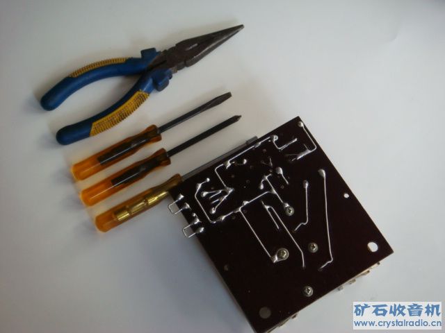

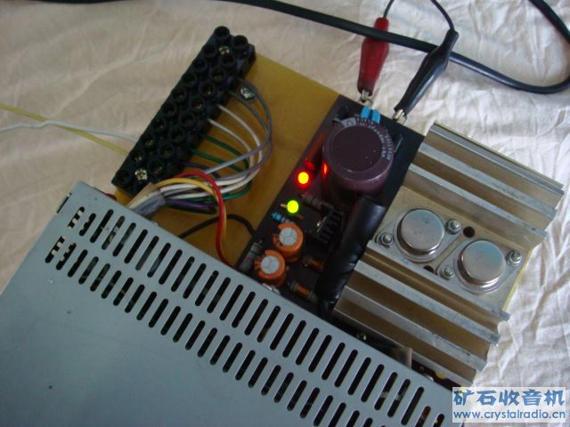

百佘元购买二手汽车CD.TAPE收放机。在接收FM.AM波段具有极高的灵敏度.选择性及保真度,为此给它制作一台串联式稳压电源,电压;13.4V,连续提供电流:≥3.5A。投资不多,还可以练练手。主要元件;80W220V/17.5V,1N5408×4、LM7812+2N3055扩流,10000微法/25V。1000微法/25V×2

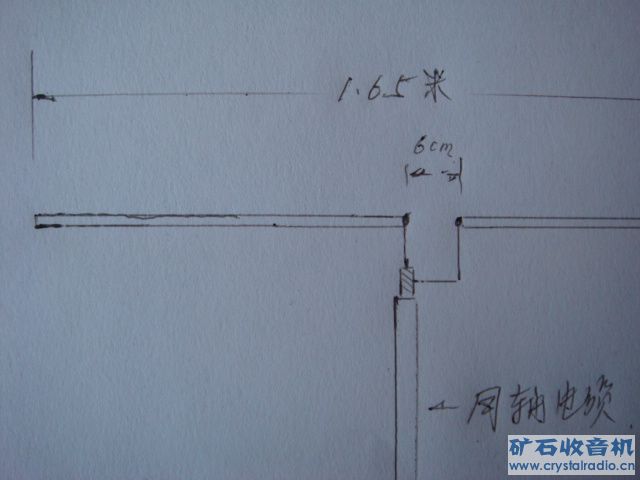

接收天线的改进:一般采用半波折合振子天线,其接口与同轴电缆之间有300/75欧匹配器作用于收放机天线接口,但这个匹配器严重影响AM波段接收,所以制作天线应除去75欧匹配器。接线如图。天线立足于房顶2米以上即可,应具备防雷措施,在实际收听过程中,AM远.近电台都能稳定的接收,这主要归功于车载收放机具有极强AGC增益控制。接收效果好于市场上任何一款中.低端便携收音机......

发表于 2008-5-16 15:11:59 | 显示全部楼层
扩流管极性好象有误。
 楼主| 发表于 2008-5-16 20:00:43 | 显示全部楼层
很抱歉,确实有误,应N-P-N型图标。
发表于 2008-5-16 20:53:00 | 显示全部楼层
回复 1# 的帖子
很好的创意,不过7812换成317会更好
