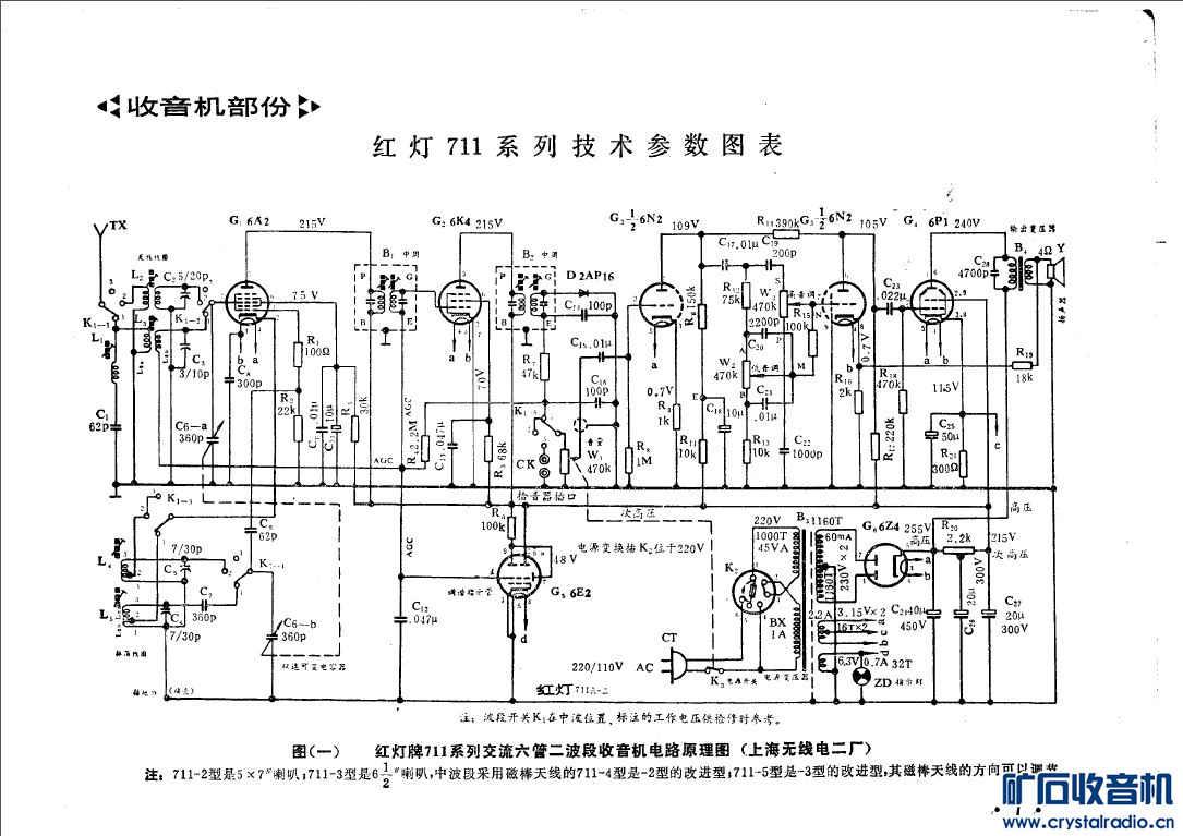

读电路图是无线电爱好者必备的基本功,下面以存世量最多也是模仿型号最多的上海无线电二厂生产的红灯711六灯超外差式收音机为例,给初学者说说如何读电路图(我们习惯说的跑电路)。该电路图来自《电子报》音调部分有误,正确的见《电子管收音机电子管录音机电路大全》,哪位有清晰的红灯711电路麻烦传一个上来。
       不同型号的711除外观外,其他部分有些变化,如711-2扬声器是5X7椭圆的,711-3扬声器为6.5寸,711-4为711-2改进型,采用磁性天线,711-5为711-3改进型,采用可旋转磁性天线。
1、电源部分
     市电由电源插头引入,一根线通过电源开关K3(用虚线与电位器W1相连,表示该开关是电位器附带的)接电源变压器初级端;另一根线通过电压转换开关K2(里面附带1A保险管)接电源变压器初级绕组另一端,B3为电源变压器,其初级绕组为110V+110V,接头分别为1、3和2、4,电路图中为电源电压220V,两个绕组串接(2、3相接),接110V电源时通过K2转换为并联(1、2与3、4分别相接)。该机出厂时放在220V。

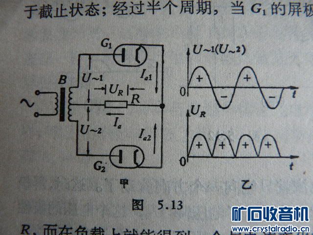

     B3铁芯中间的虚线为静电隔离层,是防止调变交流声的。次级高压绕组230VX2,60mA,由6Z4(G6)全波整流,
经电解电容C24(40微法450V)滤波供6P1屏极,经过电阻R20(2.2K中间抽头)和C26、C27滤波后供6P1帘栅极及前级电路。

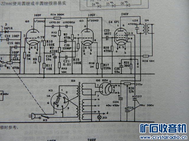

2、功放电路
     该机功放使用集射四极电子管6P1,B4为输出变压器,5500/4欧姆(0.1mm漆包线2800匝/0.51漆包线84匝),C28为高频旁路电容。次级一端接地,另一端通过负反馈电阻R19接6N2(G3)8脚(阴极),以降低失真和信号电压。R21为6P1阴极电阻,提供栅极负压,C25为阴极旁路电容,是音频信号的通路。C23是耦合电容,R18为栅极电阻。
      常见故障是6P1老化,输出变压器初级断线,C28短路。
3、低放及音调控制部分
    该机可以分别提升和衰减高低音频,使音质得到改善。其实所谓的低音提升是衰减中、高音频,使低音频突出,反之亦然,因此需要增加一级放大电路以弥补损耗。Rc=1/2πfC,音调电路就是利用电容不同频率的容抗,串接时高音频容抗小、低音频容抗大,并接时高音频容抗小旁路多,低音频容抗大得到突出。W2为低音频调节电位器,滑动臂在最上端时C20短路,高、中音频被容量大的C21旁路,低音突出;滑动臂在下端时C21短路,容量小的C20与耦合电容C17串接成为高、中音频阻力小,低音频被衰减。W3为高音调节电位器,滑动臂在最上端时高频通过C19进入后级放大,中、低容抗很大,高音频突出;滑动臂在下端时高音频被C22旁路。由于音调电路产生衰减,必须增加一级放大。一般在收听新闻等语言节目时,不需提升高低音频,放唱片可收听交响乐时可以提升到最大位置。
    该机有两级音频电压放大,为适当降低增益减少失真,采用了电压负反馈和电流负反馈。R14为二个电压放大级屏极之间的电压负反馈电阻,C19为输出变压器次级的电压负反馈电阻。由于两级电压放大管均没有阴极旁路电容,所以存在电流负反馈。
    R11、C18为前级滤波电路,防止两极音频电压放大电路产生交联自激。
    常见故障是电位器噪音,6N2损坏一半,耦合电容漏电。

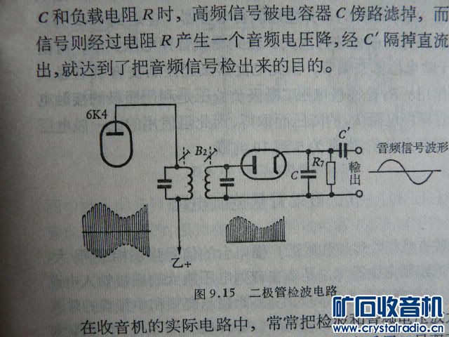

该机采用晶体二极管2AP16检波,因为其反向耐压较高,允许电流大,检波效率接近电子管水平,不容易损坏。C14、C16为中频旁路电容,C15为耦合电容,W1为音量电位器(带电源开关)。检波电路同时提供自动音量控制电压(AGC),由于6K4以及6A2信号栅极都是遥截止(变μ)性能,当检波后的音频信号较强时,前级负压较大增益降低。

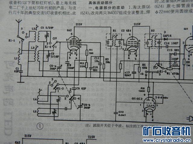

5、中放及变频部分

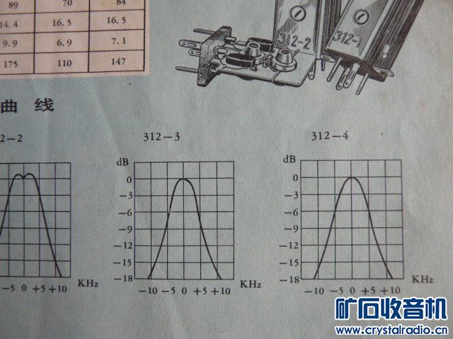

      遥截止高频五极管6K4中放,中频变压器采用312-3和312-4,阴极没有加电阻。如果换用312-1和312-2,由于增益高容易自激,则需要加阴极电阻及旁路电容(6K4老化自激啸叫加阴极电阻可以改善)。6K4帘栅极电压由R5降压供给,C13为旁路电容。我国中波段带宽9KHz(其音频调制频率≤4.5KHz,以前为10KHz),因此中频变压器要求一定通频带,图为312-3及312-4中频变压器特性曲线:
     变频部分原理
     使用七极变频管6A2,天线来的广播信号经过调谐输入到6A2信号栅极,三点振荡电路产生一个比外来信号高465KHz的等幅波,通过C9O耦合到第一栅,混频后产生一个465KHz的中频调幅信号,通过中周变压器进入中放级(有中放的才能叫超外差式)。帘栅极电压由R3单独供给,同时增加了C11。C8是防止高频调变交流声的。一般收音机电路6A2和6K4帘栅极可以使用同一个电阻(15~20K)降压。
     C2、C3、C4、C5为半可变电容,由于广播波段高低频率比为1:3(中波535~1605KH,短波6~18MHz),所需变比≥1:9即可,而双联空气可变电容为12~365P,其比例为1:30,并联25P的电容后,则变为37~390比例为10.5:1,6A2输入电容为7P,线路杂散电容大约7P,因此加上一个5~20P的半可变,可以满足要求,调整半可变电容在统调时起高频端同步作用。振荡电路的中波频率范围为(535+465KHz)~(1605+465KHz)=1000~2070KHz,只有1:2,其电容变化范围≥1:4即可,由于磁芯线圈电感可调,因此串接一个固定电容(即垫整电容,老式收音机使用空气线圈,使用600P半可变电容,俗称600号或配定),由于线圈为该厂自行设计的,串接360P云母电容,与12~365P双联串接后,电容变为11.6~181,并联25P电容后近似1:5.6,该收音机短波段没有串接电容。如果改用101S及104S,则中波垫整电容为430P,短波段串接6200P电容。
     L1、C1为中频陷波电路,防止465KH附近电台信号干扰。为了提高短波灵敏度,该收音机短波部分没有加自动音量控制电压。R1是阻尼电阻,防止寄生振荡,R2是振荡极栅极电阻。
    711收音机只有两个波段,采用6X3(六刀三递)波段开关,只用5刀。1、2分别为中、短波,3为电唱,可以避免广播干扰。普通收音机电路多采用4X2波段开关,放唱片时调谐钮旋转到没有电台的位置。
    常见故障波段开关接触不良,电子管老化,调谐电路失谐。

发表于 2012-12-5 16:41:50 | 显示全部楼层
低压绕组一组为3.15VX2(6.3V中心抽头)2A,接6A2、6K4、6N2、6P1及6Z4灯丝(图中标注a、b,为了简洁省略了连线),中心抽头c接6P1阴极(电路中省略连线),加上一定正电压,可以防止阴极灯丝漏电产生交流声。
文字中“正电压”,能详细解释?
发表于 2012-12-5 19:32:34 | 显示全部楼层
鸿渐哥 发表于 2012-12-5 16:41
低压绕组一组为3.15VX2(6.3V中心抽头)2A,接6A2、6K4、6N2、6P1及6Z4灯丝(图中标注a、b,为了简洁省略了 ...
在这种情况下,灯丝是不能接地的,来自6P1的约12V的直流电压加载灯丝上,这样就使灯丝的电位高于阴极(因为整个放大器里,除功放管6P1外,阴极电位都是低于12V的),于是灯丝上交流干扰就不出现在阴极上了——因为电子不能从电位的灯丝流到负电位的阴极---从而达到了消除或者减少交流哼声的目的了。
