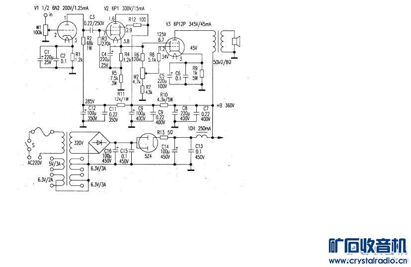

YUECHANGAI 发表于 2014-5-17 14:28
由于我是初学者,能否请老师帮着找个图纸,谢谢
现成的图很难找。我已经把6P12P所有参数都提供给你了,由于所需推动电压较高(20V),找一个6J8P(五极管)或6N3SRPP推6P3P的功放图,把电源部分和前级套下来就行。
这是呜呼版主提供的6P12P帘栅极输入电路:

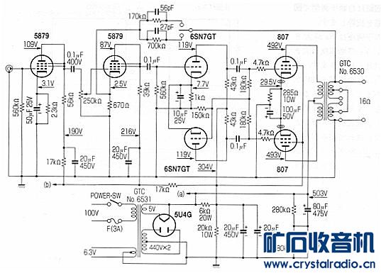

 楼主| 发表于 2014-5-18 17:47:38 | 显示全部楼层
喜儿 发表于 2014-5-17 18:44
白老师;您好。我现在手头有这些材料。一千瓦的电源变压器,铁心是44.3*90mm的。输出铁心是51.6*65mm.fu7电 ...
如果输出150WX2那就是两台150扩音机,只能采用甲乙2类功放,甲乙1类输出不了这么大功率。

 楼主| 发表于 2014-5-19 09:28:55 | 显示全部楼层
喜儿 发表于 2014-5-18 21:22
谢谢白老师回复。我看坛上的飞跃r150就是用的四个fu7,可以输出150w的,就想像那样做一个。所以请您指导一 ...
飞跃150电路和变压器数据网上都有,最好用二手成品机改造一下,不值得下那么大功夫自制。

 楼主| 发表于 2014-5-20 09:32:15 | 显示全部楼层
喜儿 发表于 2014-5-19 20:22
白老师:您好,您提议的用成品机改造一事,我现在没有二手成品机,您说不值得自制,是807做出来的东西音质 ...
最主要的是,并管推挽不是最佳方案。

发表于 2014-5-20 21:39:50 | 显示全部楼层
白居不易 发表于 2014-5-20 09:32
最主要的是,并管推挽不是最佳方案。
白版:又打扰您了,我计划装两个胆机,一个6p3p,一个fu7的,请您帮忙制定一个最好的方案行吗?谢谢。
 楼主| 发表于 2014-5-21 11:16:45 | 显示全部楼层
6L6和807在屏压较低时没有什么区别。下图为日本的,电压100V。负载阻抗P-P6.5K。
