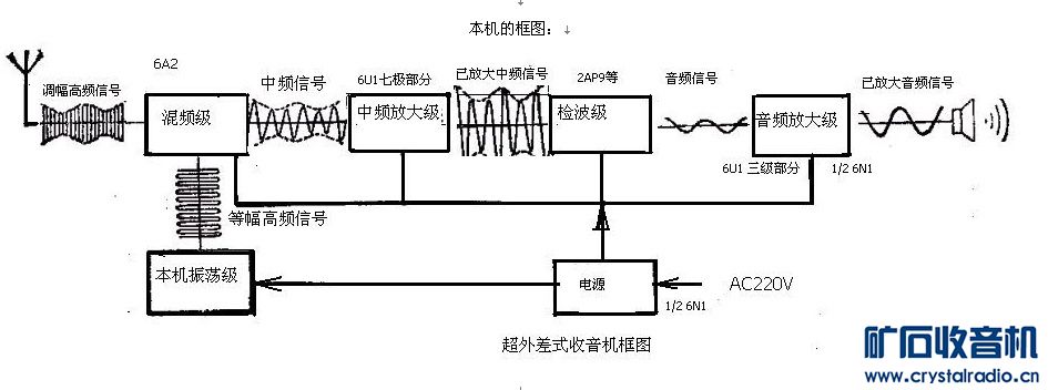

    不久前白版介绍了一具两灯超外差收音机,该机中放兼来复音频功放,这样做的好处是省去了一只电子管,缺点是来复工作级互相牵扯,调试比较困难,故性能受限。这里介绍一具利用复合管制作的三灯超外差三灯,不用来复,因此调试相对容易,可以达到的指标已较高,而且整机功耗较低,不足之处是输出功率比较小,约300mw,不过一般家庭收听还是可以的,电路见(无线电1966.04),详细说明如下:
本机的框图:
下面分单元电路介绍。

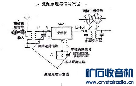

一,变频电路。
a,变频电路的作用与组成:
本电路的作用是将输入的任何我们所需要的电台的频率都变为同一个频率(叫做中频),以改善收音机的选择性。由变频专用电子管6A2,输入回路L2、C、C1、本振回路L3、C、C2、C3等元器件构成。其中C、为双联为可变电容,其动片在机械结构上同轴。
b,变频原理与信号流程:
  来自天线的射频广播信号,送到收音机的输入回路的初级线圈L1,再由电磁感应耦合到输入回路的次级线圈L2。而L2与可变电容C等组成调谐回路,当我们通过调谐机构调谐时,可变电容C的容量就发生改变。于是就使输入回路L2C的谐振频率发生改变。当这个谐振频率等于来自L1的某个电台的信号频率fi时,L2、C回路的两端电压最大,并加到变频管6A2的与信号栅极相连的第⑦脚。其他电台的信号则处于失谐状态,在L1C两端的信号电压极小。同时来自本振回路L3、C、C2、C3的本振信号fo(此信号在任何情况下都总是高于输入信号一个中频fz(中短波为465kc).则通过耦合电容C5加到与变频管6A2的振荡栅极相连的第①脚。这样变频管的内部就输入了电台fi与本振fo的两个信号,他们都同时高速的飞向阳极。在这个过程中,这两个信号就会进行混合,产生出两者之差、和、积等等频率成分,而且都被放大后从6A2的阳极输出并送到其负载——被调谐在中频(465KC)的中频变压器(俗称中周)的初级L4。由于中周被调谐于465KC,所以从6A2的阳极出来各种信号,只有差值fz=fo-fi(465kc)与中周(初级)谐振,其信号振幅最大,再耦合到中周的次级。由于次级也是调谐于中频,所以,也只有中频才有输出,并送至后级——中频放大级。
c,变频电路提高了收音机的选择性。
   选择性,是用来评定收音机选择收听电台的能力的一项指标。本性能好的,收音机所重放的声音中,只有我们所需要的电台的声音,而没有其他电台等等的声音混杂于其中。如果选择性不好,那么收音机中我们就会同时听到两个或者以上的声音。从以上的信号流程中,我们可以看到,在信号的变频过程内信号经过了三次次选择:第一次选择是输入回路,第二是变频,第三次是中频变压器。而普通的直接放大式收音机只有一个输入回路的选择。所以变频措施就大大的提高了收音机的选择性。当然要提高选择性,从原理上讲还可用增加选择性回路的办法来进行,但是多级调谐的直放式收音机制作、调整十分困难,而且工作也极不稳定,所以没有实用价值。

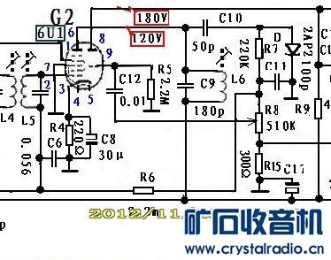

①,中频放大。
★,电路的作用:把来自变频机的微弱信号放大,以便保证检波器被放大后从板极输出到输出中频变压器T。本中放级的特点 。
★★,电路组成:由6U1(原设计用途变频)的七极部分、输入、输出中频变压器(L4、L5与L6)等组成。在这里,七极部分做五极管用。具体措施是,把第三栅极(第七脚)接地,中频信号从第一栅极(第二脚)输入。
②,检波兼自动音量控制信号(AGC)产生电路。
★,电路的作用:是把来自中放级的中频信号进行解调——通常称之为检波,取出音频信号,同时还形成变频级所需要的自动增益控制(AGC)电压,使变频级的增益随所收到的信号的强度做反向变化,从而使本检波器输出的音频信号的幅度维持基本不变的状态。
★★,电路组成:由输出中频变压器L6、两极管2AP9、电容C10(50P)电容C11以及电阻R1、电位器R8等构成。
③,音频电压放大器。
★,电路作用:把检波器输入的微弱音频信号放大,推动功放电路正常工作。
★★,组成:由6U1的三级部分,电阻R5等组成。
b,工作原理与过程。
从变频级输出的中频信号经中频变压器(L4/L5)加到6U1的栅极(第二脚),被放大后,从其屏级(第六脚)输出到中频变压器L6。载有音频的中频信号经电容C10耦合到检波电路(二极管2AP9的正端),由于二极管具有单向导电功能,于是在中频信号的正半周时二极管导通,检波电流经电阻R1对电容器C11充电,极性是左负右正。当正半周过去,负半周来到时,二极管截止。电容器开始放电,到下一个正半周信号来到时,二极管再次导通,对电容器再次充电,负半周时,二极管再次截止,电容器又开始再次放电。。。。。。如此循环,在电容器C11(100P)的两端就会形成一个电压,这个电压就是我们所需要的音频电压。C11电容的放电途径是:地——R15// (R18+扬声器) ——R8——C11的负端。只要此电路的时间常数合适,残余中频就会被滤除,出现在电位器R8的两端就只有音频信号与负极性直流电压。其中音频信号由电位器的中点经电容C12输出到下级——由6U1的九脚(三极部分),经放大后,从板极(第八脚)输出,在负载电阻R9上形成压降,通过电容C14耦合到末级。而负极性直流信号则从电容C11的右端电阻R6、电容C6进一步滤波后,加到6U1的第二脚(信号栅极)送入变频管的第①脚(信号栅引入脚),再经电阻R5加到变频管的信号栅(第七脚),自动改变中放管与变频管的增益,使收音机适应信号的强弱变化,稳定的工作。

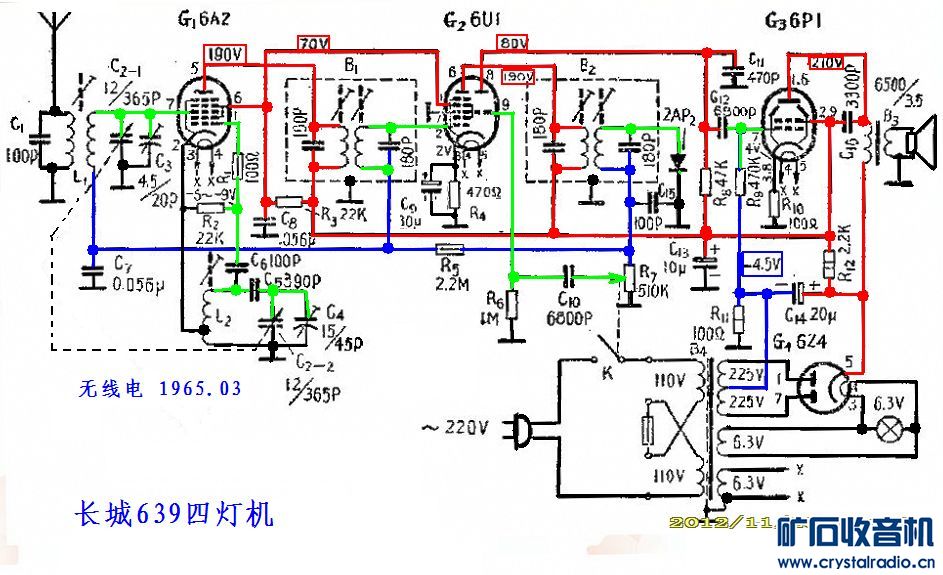

发表于 2012-11-27 20:24:21 |
husk2012 发表于 2012-11-27 20:18
与其用6N1用并联,那不如干脆用6P1,或者 6P14(15)。
其实长城639的电路也不错,和这个差不多。拿掉整流管6Z4就也成了三灯机了

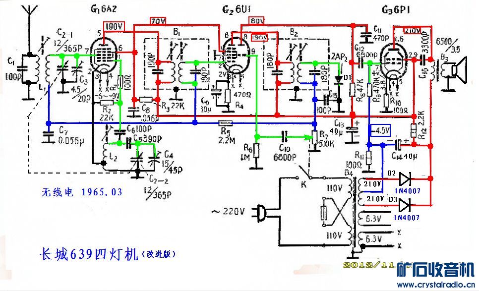

 楼主| 发表于 2012-11-28 18:54:30 |
白居不易 发表于 2012-11-28 10:06
交流三灯超外差式收音机是比较经典的电路,6N1双三极电子管1/2功放,另1/2整流是简易收音机常用的电路,整流 ...
按照你的建议,给出参考电路:
