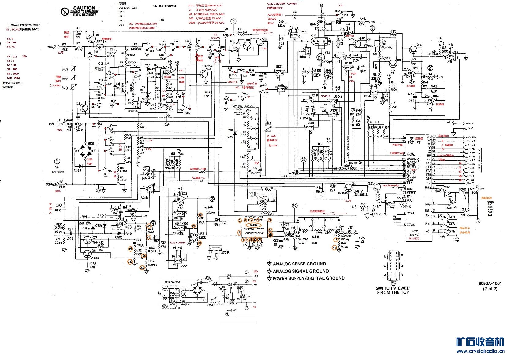

1、MCU系统的VDD为3.3V,这个4052、4053的VDD要接到3.3V吗
2、1256好像最低1.8V
1、不只是这样,还需要考虑模拟信号的大小,假设你用于 ADS1255(56),其模拟信号可达 5V,那么 4052、4053 的 VDD 需要接到 5V
2、ADS1255(56) 的 AVDD 相对于 AGND 应为 5V,DVDD 相对于 DGND 应为 1.8~3.3V,AVDD 和 DVDD 之间应为 0V,所以你
即DVDD接0V,DGND接-5V行不行,
然后AVDD接正5V,AGND接0V。
显然是不可以的
发表于 2022-12-27 18:11:28 | 显示全部楼层
washu 发表于 2022-12-27 17:57
1、不只是这样,还需要考虑模拟信号的大小,假设你用于 ADS1255(56),其模拟信号可达 5V,那么 4052、405 ...
好的,知道了。
最近找了台FLUKE8050A准备换MCU+ADS1256练练手,
看电路它的MCU是反过来用的,
使用了-5V,
想偷懒看来不行了,
还是用回+5V吧。
