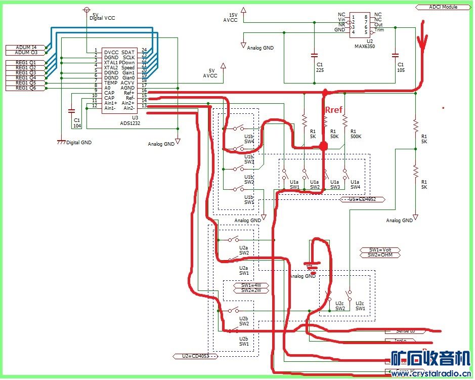

这是目前的原理图,已经扩展好 2.5/25/250V 电压量程和 0.25A/10A 电流量程 ...
这个U2是一个三路二选一的器件,
这里的三路用两路选择二、四线,
另一路选择V、Ω
为何控制线中只有一个U2 Cta?
没有U2 Ctb/U2 Ctc什么的

 楼主| 发表于 2022-12-21 16:45:16 | 显示全部楼层
abbey_tom 发表于 2022-12-21 14:31
这个U2是一个三路二选一的器件,
这里的三路用两路选择二、四线,
另一路选择V、Ω
兔子有些错误
1、U2 的 Cta、Ctb 一起接到 REG2 Q3(切换 2W/4W 的继电器也是)
2、U2 的 Ctc 接到 REG2 Q4,原图标注错误(以程序为准)

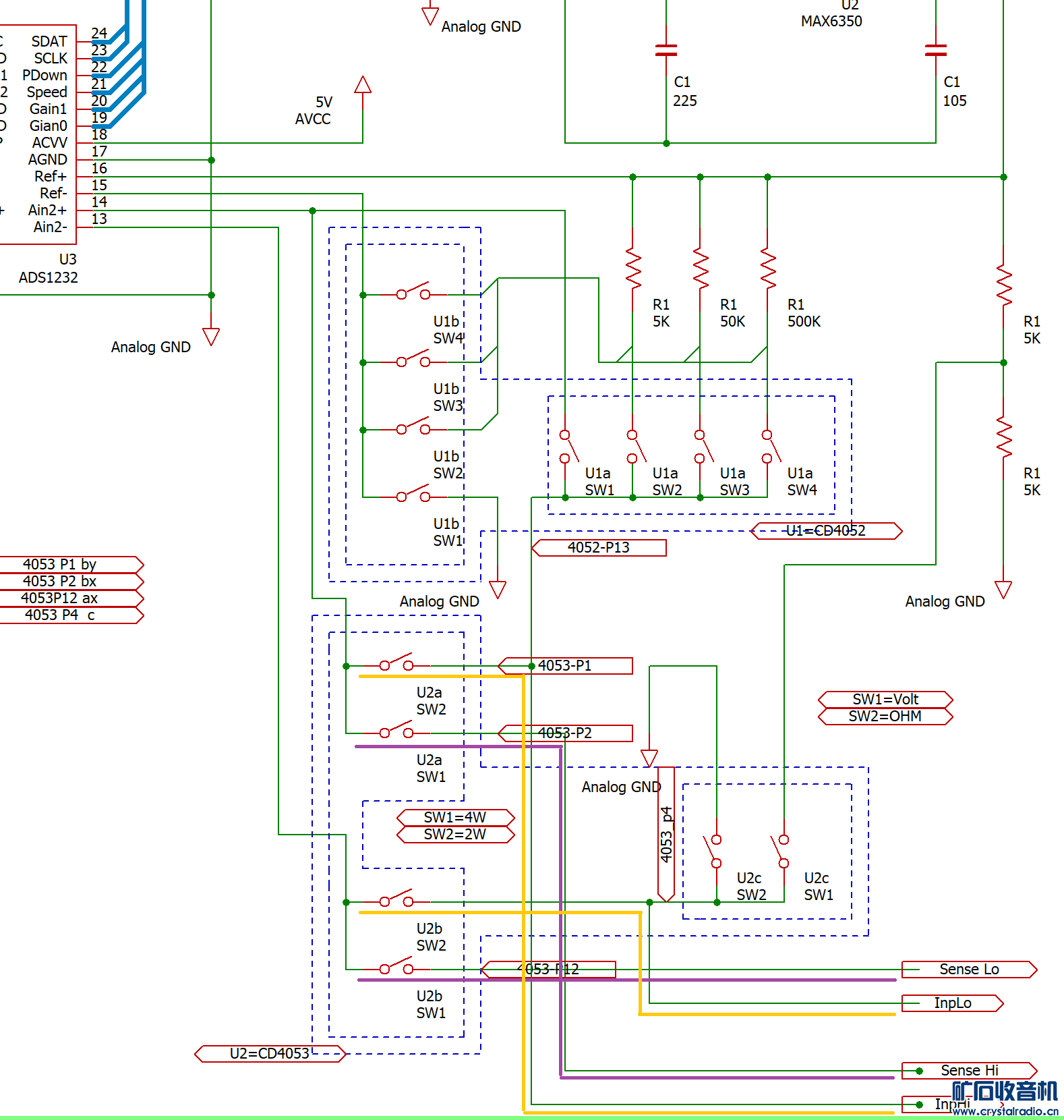

发表于 2022-12-21 16:52:06 | 显示全部楼层
washu 发表于 2022-12-21 16:45
兔子有些错误
还有,
这个四线测量是如何操作的?
还需要测量电流吗,
您看我画的这个走向对吗
此时的Ain2+/Ain2-
接的是InpHi和SenseLo啊
 楼主| 发表于 2022-12-22 18:46:25 | 显示全部楼层
abbey_tom 发表于 2022-12-21 16:52
还有,
这个四线测量是如何操作的?
还需要测量电流吗,
重新核对了照片,
是把 In+ 和 Sense+ 画错位了
另电阻测量时,参考电阻 R1 上的电压被作为 ADS1232 的基准电压输入,所以不需要再测一次电流,因为此时 1232 的输出结果就是待测电阻 Rx 和参考电阻 Rs 的比,只要知道 Rs 大小,乘以该比例就行啦
发表于 2022-12-22 19:04:28 | 显示全部楼层
washu 发表于 2022-12-22 18:46
重新核对了照片,
按照目前您的电路图走向,
是不是U2b的SW1和SW2也标反了?
U2a的SW1
和U2b的SW2同时接通

 楼主| 发表于 2022-12-23 10:34:20 | 显示全部楼层
abbey_tom 发表于 2022-12-22 19:04
按照目前您的电路图走向,
是不是U2b的SW1和SW2也标反了?
U2a的SW1
我再仔细看了看貌似没反?
发表于 2022-12-23 11:02:44 | 显示全部楼层
washu 发表于 2022-12-23 10:34
我再仔细看了看貌似没反?
单从对外引出端子上看没有反,
但您上次画的图(如下)
四线模式下,
所走的通路是以U2a的SW1以及U2b的SW2同时接通为条件的,
而设计的控制信号是SW1=4W、SW2=2W
 楼主| 发表于 2022-12-24 10:59:29 | 显示全部楼层
abbey_tom 发表于 2022-12-23 11:02
单从对外引出端子上看没有反,
但您上次画的图(如下)
四线模式下,
还真是,发烧头晕
再核对了一次:
发表于 2022-12-24 14:20:03 | 显示全部楼层
washu 发表于 2022-12-24 10:59
还真是,发烧头晕
再核对了一次:
这回比较合理了,
发烧需要多喝水,
大量喝水多多休息。
