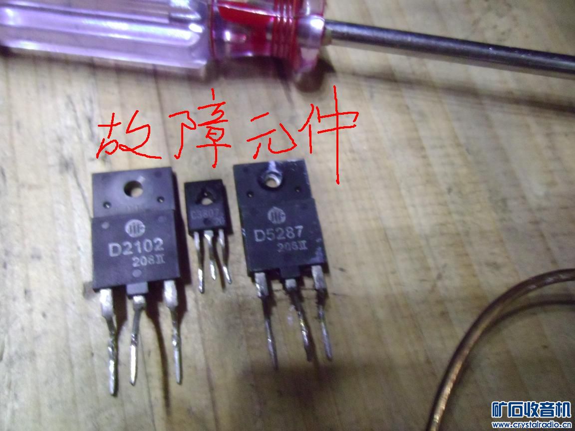

一台长虹21寸CRT彩电,故障原因不明,托人捎来的.
  拆盖用指针万用表,进行粗略检查,查得行电路存在短路,取出毫欧表确诊具体是那一个元件短路,系行管,把它拆下,复测一次,没有其它短路元件了,拿来指针ESR表,测行逆程电容,基本正常.
  什么原因导致行管烧毁呢?仔细观察了行部分电路,也无虚焊现象.先试电源是否正常再说.发现电源失控,电压升高达200V,立马关机.
  什么原因导致电源失控?观察了一下电源部分,发现有放电痕迹?是雷击的!哈哈,立即焊下开关管和脉宽管,装上新管,电源正常,焊上行管,整机修复
 楼主| 发表于 2013-4-17 20:46:10 | 显示全部楼层
本例雷击机经验总结(其它雷击机也很有参考价值)
  本例雷击导致电源失控故障,不是偶然的,以前也碰到过这类故障,不然的话也不会直接拿下开关管和脉宽管,这是雷击后导致的晶体管软故障,焊下来用万用表测量是好的,一般只有将其代换才将故障排除.
  希望此例故障对各位有用
