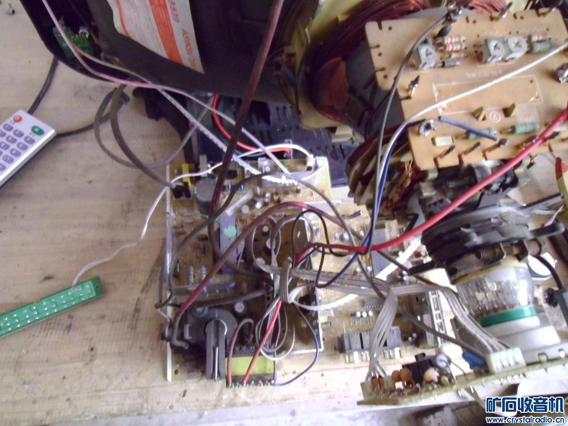

一台14寸組装机,能开机,但遥控和面板按健均不起作用,按本地天气,这几天下雨回潮,以为是按键漏电引起,把按键全换掉,故障不变,根据以往修组装机经验,可能是与键控输入相关的电路有瓷片电容漏电,但查无结果,于是拔掉按键板,试用遥控器操作,正常,说明问题出在按键板,再次取下该板,测得引线两端只有2.5K电阻,该板电阻是串联分压式的,应等于电阻串联总和才对,两者相差太大了,仔细观察,发觉引线插座处电路板可疑,于是用小刀将该部位深割处理,测得电阻正常,装回机内,试机基本正常,但高压帽有个小孔导致高压拉弧,换掉高压帽,整机修复

就这机子还送修?机子还没修理费贵

我这里修理费不贵,各地方收费不同,农村与城市不能相比的
