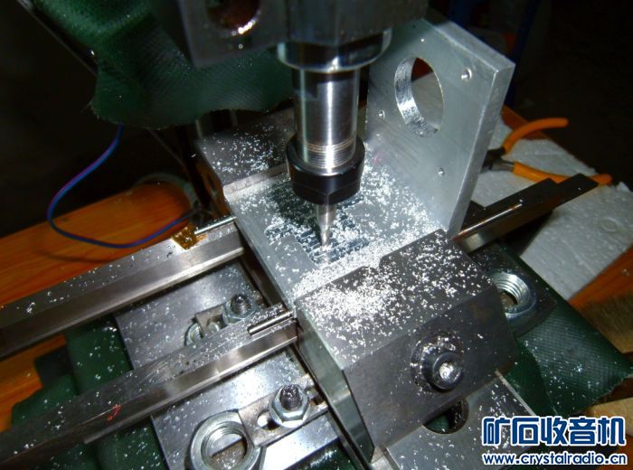

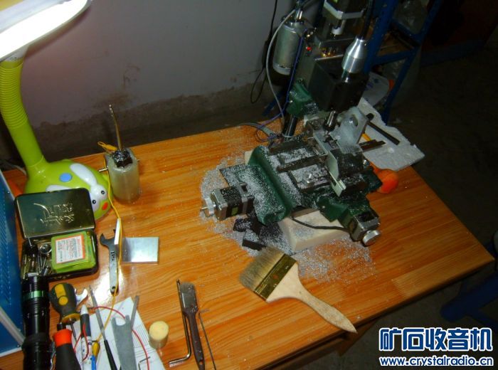

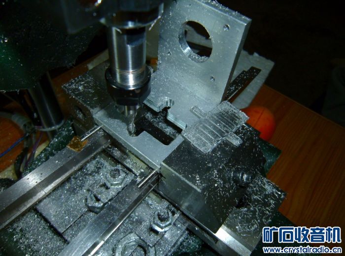

机器做到什么程度了?
发表于 2013-3-2 08:12:14 | 显示全部楼层
原来矿坛也有人玩机械啊 我也玩过好几年机械 看到你发的做机床的过程 我觉得有几个地方做的不好
1车丝杆 必须两头顶 跟刀架 不能用卡盘夹 一则没精度 二则伤丝
2主轴30MM光轴 与底座连接也不合适 可以说整体刚性几乎没有
3原来的是弹簧双螺母 后来的没看到你用的什么 但是最低也应该是C4级的滚珠丝杆,稍微强度高一点就得上双滚珠丝杆螺母增加强度。
4导轨部分不知道你怎么做的 必须贴塑 不然摩擦力太大,精度降低很厉害。
5驱动看图片好像是6050之类的。。。。。那个东西效果很差 建议更换。
6主轴最好用电主轴,自己做主轴需要成本数千元。至于那个电摩。。。。。。。。。建议。。。当手工工具吧。
7对于你的指标我有严重怀疑,是否能达到,因为我自己也做过一个数控铣床 状态最好的时候 也就那样了。但是那个机床光底座就1吨多
发表于 2013-3-2 08:17:05 | 显示全部楼层
刚自习看了下 X轴你居然偷工减料用光轴啊  看你那光轴也就不到14MM吧。。。。。。能有刚性吗。光轴也罢了 居然没配研铜套。。。。。。。
不能学阿莫啊。电子很严谨 机械更严谨啊。不能指着7805说这东西能输出10A。。。。。。。。。。。
 楼主| 发表于 2013-3-3 11:55:21 | 显示全部楼层
1车丝杆 必 ...
谢谢前辈的指点,但是还是忍不住想跟您作一下辩解:
可能您之前做的是大机器,我这个做的可是小机器,行程只有110x70x40mm,所以我前面的定的指标都已经达到了,而且很容易
例如:车一根100mm长 直径10正负0.01mm的轴和20mm长 直径10正负0.01mm的轴,那个更容易做到呢?
所以要达到我前面的指标难度并没有想象的那么难。
可能您的要求比较高,也许是工业级的,也许是工业机里面更高级的……
我的这个小机器跟上万的机器比起来那肯定是玩具,但是我的机器制造成本才2千多点,而且还是单独做一台的费用,包含了人工费……
光轴不是普通的光轴, 是白钢棒(高速钢)您手头有的话可以做一下测试,它的强度是普通光轴的几倍。铜套和直线轴承综合运用的。
6050之类的驱动虽然差,但这是一个相对而言的评价,对不对?不然也不会有那么人在做,那么多人在使用……
电磨是测试用一下而已,可能您没有看完我的帖子 我后面改用别的主轴了,强度要电摩上好几个档次,但这也是一个相对评价哦,自制成本也才几百元。铣铝的话,铣出来的效果比我买的家用铣床要好一些。
经过测试试用,整体刚性最薄弱的地方应该在x轴两端、 Y轴两端,这也是这种结构的原因。
可以发些后期的照片给您看看,不过这是2000多的机器哦,当然还是希望您以2000千多价位的机器来看待,机械很严谨,电子很严谨,但是所有的产品都必须在性能和价格之间取一个平衡点对不对?
