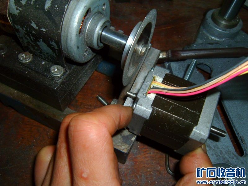

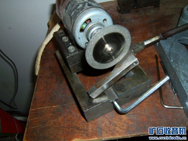

又做了很多,之前出了点小插曲,滑块做报废了
用之前的主轴电机做的迷你切割机,把步进电机电机多余的轴切掉。

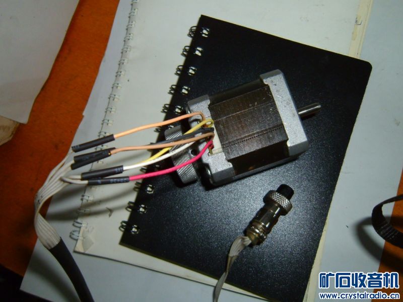

给步进电机加几个滚花小手轮

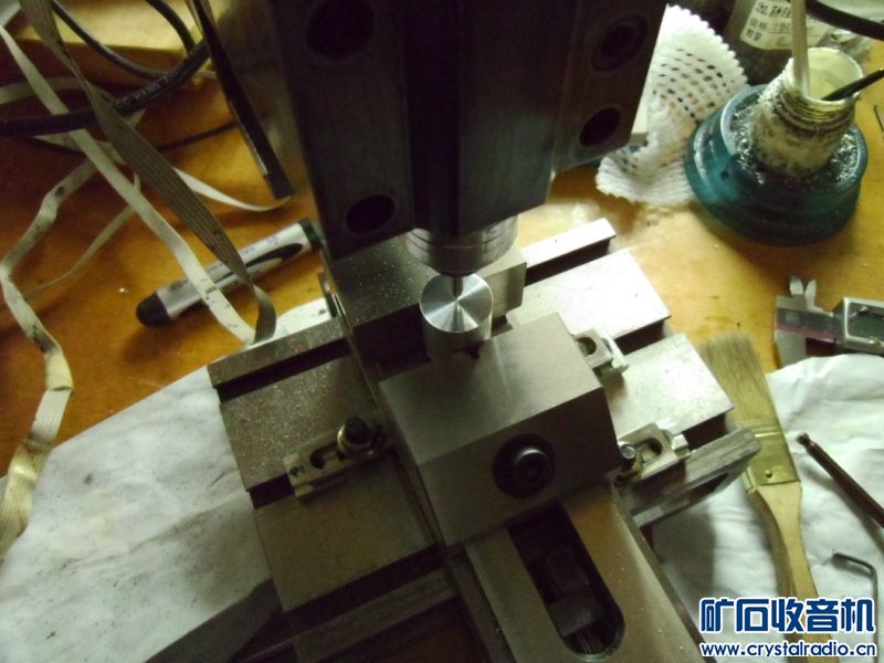

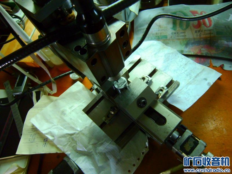

2012年11月28日
给抱夹喷点黑漆
装起来看看
2012年12月1日

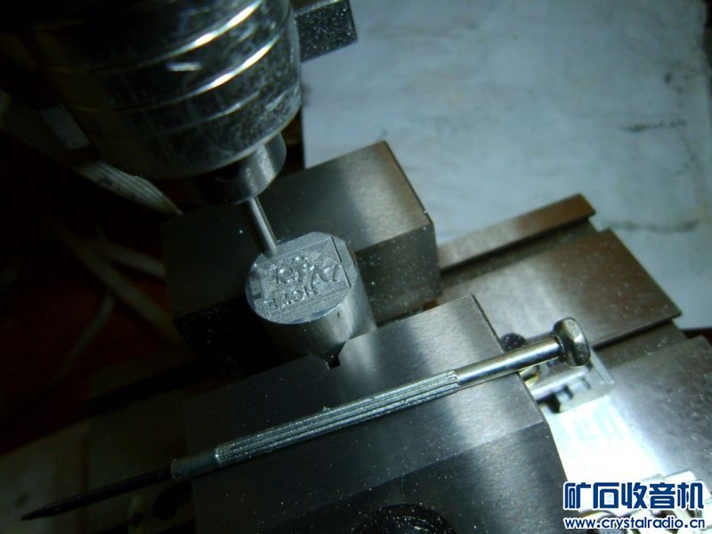

主轴用掉磨手柄,配上原来的电控箱,自己用端了的钨钢pcb钻花磨的雕刻刀,试雕了一些东西 ,也雕了钢,效果还不错
就是掉磨电机太吵了
雕刻的铝章:(材料:6061铝合金   编程软件:master CAM 雕刻深度0.4m)
雕刻木头章:(材料:木材   编程软件:master CAM 雕刻深度0.4m)
雕刻钢章:(材料:45#钢调质 硬度38°   编程软件master CAM 雕刻深度0.25mm)

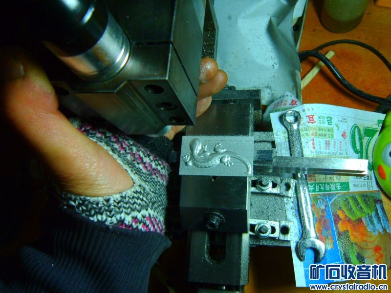

雕刻壁虎:(材料:电木   编程软件: art CAM  浮雕高度2.4m )
雕刻壁虎: (材料:6061铝合金 编程软件:art CAM  浮雕高度 2.8mm)
补充内容 (2012-12-12 19:42):
壁虎雕刻视频:http://www.56.com/u74/v_ODE1ODg4MjM.html/1030_dar_cj.html
