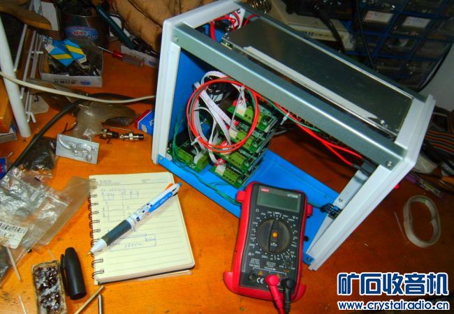

电控箱重新做了一个,驱动也换了,感觉比自己焊的要好,相对于之前的电控箱,电机步进电机速度提上去很多很多,步进电机自锁和推力大了许多。
一次调试好,装机,面板尽量精简。
一个电源开关和一个急停按钮。

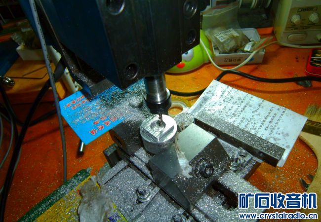

参照掉磨,新设计了一个er11无动力主轴.
2013年1月11号
材料:6061铝合金
编程软件:master CAM
刀具:平底铣刀φ3 4刃  S7000  F400
测试图形:外方18.5mm  内圆φ12mm 深 2.8mm
下一步做好限位和防尘装置就大功告成。
