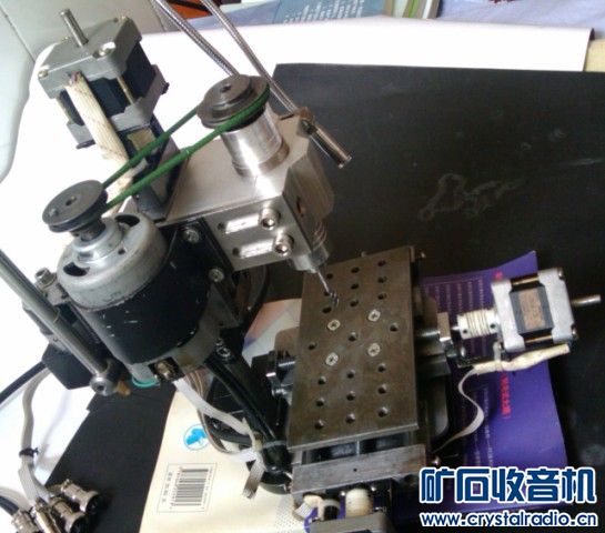

大概2年前做了第一台小雕刻机,当初的的目标如下:
行程  X:100mmY:50mm Z:40mm 雕铝、雕钢。
导轨结构:X轴:直线轴承、 Y轴用燕尾槽、Z轴方轨。
机器完成外形尺寸:280 x230x280mm
结构全部自己设计,在保证强度的前提下,尽量保持体积小巧和发挥最大行程作为基准。

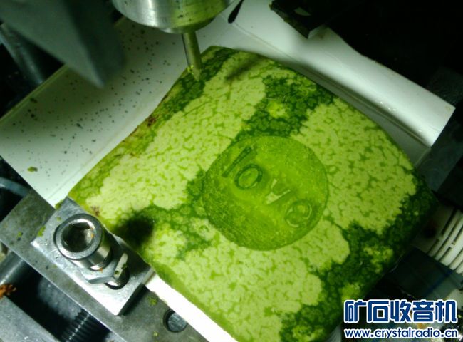

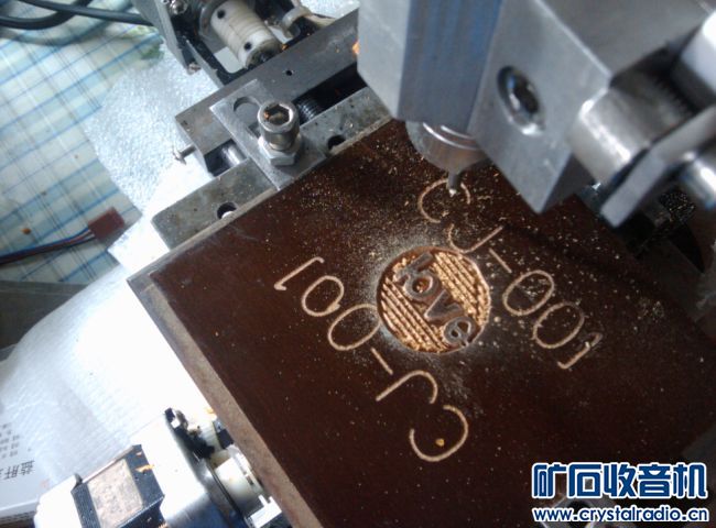

由于经验不足,对机械知识了解的不够多,设计存在很多缺陷和不合理的地方。到后面机器是做出来,雕刻木才效果很不不错,而且在怎么小的体积下做出了这么大行程,应该说还是很成功。

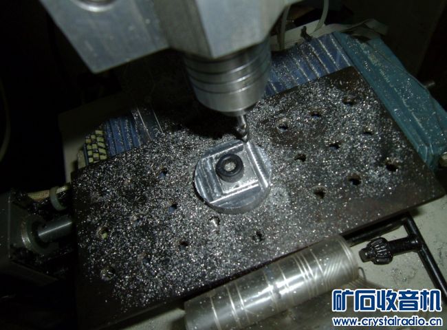

但是后面试着雕铁的时候失败了,雕铝也很是不让人满意,没有达到预期的效果。

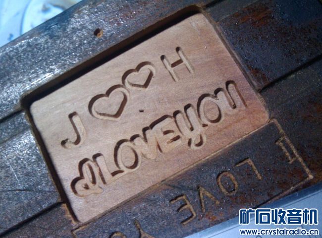

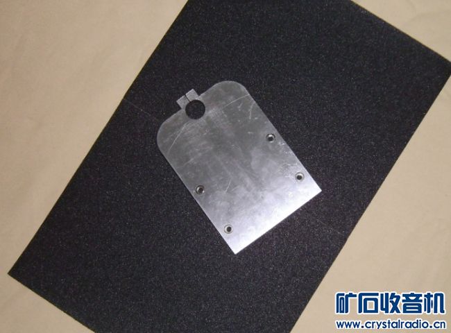

这是以前的存的一些照片:

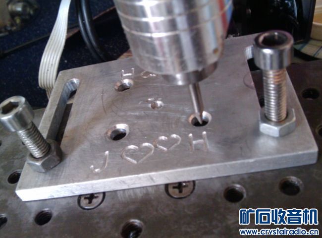

下面是雕铝、铣铝的效果,有振文,加工的时候有很强震动声音。
在雕铁时候让刀很厉害,根本无法啃铁。
当时为了安慰自己,就把它当学习机用了。

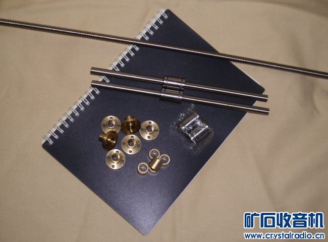

10月16号收集了一些材料:
直线轴承lm8uu x4只
内孔8mm铜套若干只
磨制不锈钢梯丝杆x1m
配套的黄铜丝母x6
圆白钢棒x2
本来想打算用滚珠丝杆的,但是国产的没有这么小的,进口的在网上问了一下, 8mm的丝杆一套可以买半台铝雕刻机了。算了还是老老实实用我的梯形丝杆吧。
11月2号收集到的材料:
联轴器3只
推力球轴承若干只,成对用在丝杠上绝佳了。
弹簧一卷。

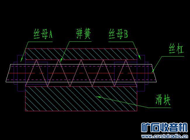

发表于 2012-11-17 15:13:41 | 显示全部楼层
弹簧用来做消回差螺母吗。很少见消回差螺母的文章介绍。如果一次加工完毕,是不是不用消回差也行?另外,如果用燕尾槽做导轨,需要加油槽润滑吧。万一铁渣进去会磨坏导轨面吧。这台做好了小的那套拆了机械部分给我算了。正在做。

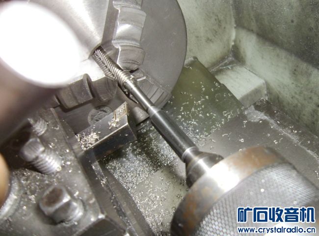

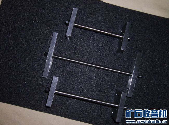

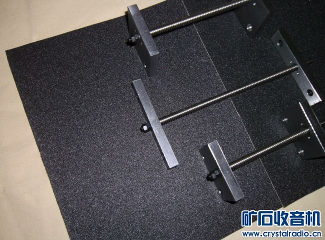

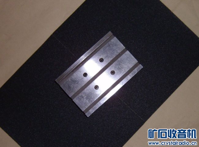

11月17号
加工好了部分东西,底座、丝杆、台面和z轴等。
丝杆细比较,又是不锈钢的比较难加工,进刀不能太多太快,稍不留神就把丝杆顶弯了。
大顶尖+小顶尖,慢慢加工
丝杆轴承安装图,防止丝杆轴向蹿动,影响重复定位精度。

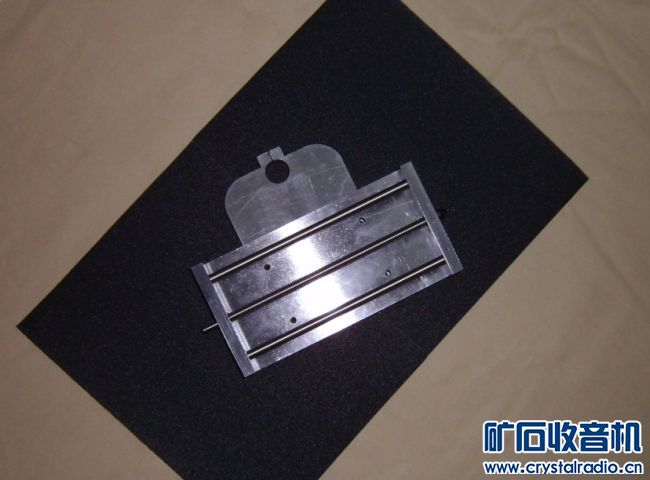

台面
Z轴总成

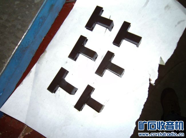

加工好了步进电机支架,小电焊+直径1.6mm的焊条焊的,不太好焊,引弧难。
用洗衣粉洗干净,洗干净准备发黑

bg6jlj 发表于 2012-11-17 15:13
弹簧用来做消回差螺母吗。很少见消回差螺母的文章介绍。如果一次加工完毕,是不是不用消回差也行?另外,如 ...
这是原理图,画的不太好,还请哥们见谅
弹簧+双螺母消除间隙,双螺母相互抵消间隙,弹簧在2个螺母中间,支撑两个螺母,是起辅助作用
间隙和丝杆蹿动一定要消除的,除非精度精度要求低。
导轨负载不是很大和运行速度也不是很高,油槽就省了,需要润滑的时候就打点润滑油。
做好防尘措施,铁屑很难进去。进去了也不怕磨损,燕尾是线切割的很硬。
