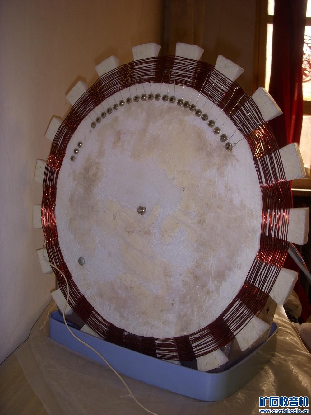

我那大矿机“如意大菜板”弄好了,喇叭全屋可听
 楼主| 发表于 2012-11-7 16:51:18 | 显示全部楼层
里面的构造
 楼主| 发表于 2012-11-7 16:52:04 | 显示全部楼层
矿机的后面
 楼主| 发表于 2012-11-7 16:52:52 | 显示全部楼层
空载电流强度
 楼主| 发表于 2012-11-7 16:54:09 | 显示全部楼层
有负载的电流表

 楼主| 发表于 2012-11-7 17:02:35 | 显示全部楼层
检测电路很简单,就是一个线圈。地线接在了太阳能热水器上,在平房上面,高2米多。

发表于 2012-11-7 19:07:41 | 显示全部楼层
几十微安,我这里上两微安都难碰到。很近发射塔吗?

发表于 2012-11-7 19:57:29 | 显示全部楼层
xinlizixun0207 发表于 2012-11-7 17:02
检测电路很简单,就是一个线圈。
哦 接上太阳能电池板吗 能有什么用 能说说吗  是接太阳能电池板正极还是负极 谢谢啦

发表于 2012-11-8 05:14:02 | 显示全部楼层
检测电路很简单,就是一个线圈。
三个二极管并联,不知原因,解释一下。
发表于 2012-11-8 05:16:23 | 显示全部楼层
楼主线圈用普通QZ漆包线,若改多股QA线,效果可能更好
 楼主| 发表于 2012-11-8 11:01:34 | 显示全部楼层
et23v 发表于 2012-11-7 19:09
天线架设条件不错
谢谢您的关注。
我这里是旧楼,安装天线没人管。昨天有一小会儿,达到60ua。可是我仍觉得信号强度不是很理想,因为同样的天线,资料上达到2——3毫安,比我的大40——50倍。
我没看见过发射台,估计不远,因为这个城市不大。我想一般城市都差不多。
大约明年我就搬家了,高层,估计很难安装天线。幸运的是,我在东头,可以用大环天线靠近墙角的钢筋。
