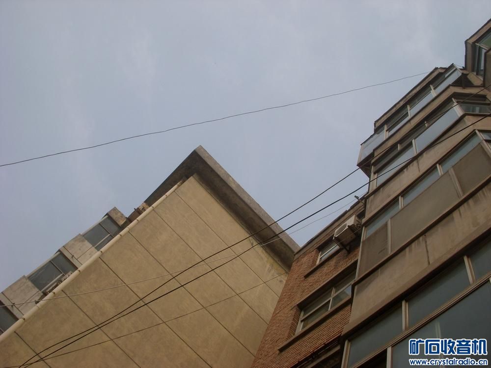

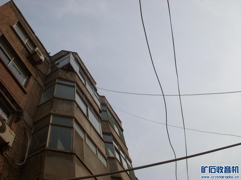

线间变压器直接接入检波二极管,匆匆接通好电路,真美号筒喇叭发出了声音,全屋可听,趴下凑近喇叭口,还有很多小音量电台。音量尽管不是我想象的那么大,可我还是认可的。赶紧看看电流表,40ua。我记得有个矿友12ua推动真美号筒喇叭。
我用了30米的一个天线。下午我想再启用另一个天线,也是30米,两条天线共同工作,估计音量能进一步增大。
今后我将用它折腾如下实验:大电感矿机、倍压检波、单极检波、班尼电路、3dq检波、太阳能矿机,并如实向各位老师和矿友汇报。俺觉得这些所谓实验的结果早就在各位老师的预料之中,那么这些实验也就只能起一个起哄的作用,给论坛增添一些人气,表示一下答谢。
我给矿机起了个名字:如意大菜板。

初步结论:
1、电脑网线不适合做天线,比电视信号线差得远。电视信号线接近40ua,而网线只有8ua左右。二者同时用,44ua左右。可能是网线里面的8根线相互交缠,信号抵消。
2、天线太靠近楼体是信号强度不理想的原因,就像楼体身上的附着物一样。今后有条件,在两栋楼之间拉天线试一试。50ua一大关。真美号筒喇叭声音全屋可听见,清晰,这一点稍稍能弥补一下遗憾。
下午见,发图片。
3、地线没有接地,而是用2米高的太阳能热水器。比暖气片声音大多了。

天线照片。
 楼主| 发表于 2012-11-7 16:49:12 | 显示全部楼层
再一张天线照片
