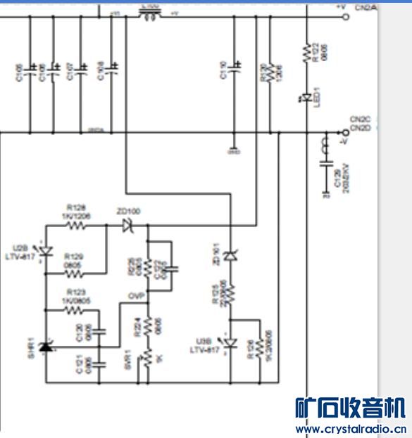

乱!稳压管在哪的?
稳压管的位置见图
发表于 2016-4-20 01:44:46 | 显示全部楼层
1135028374 发表于 2016-4-19 23:19
稳压管的位置见图
嗯!下面小小的那粒黑色的三脚管是什么来的?
如果不是TL431
那我有点怀疑:稳压管装反了???

经验证稳压管安装正确,三角管是TL431.感谢分析!

不好意思哈!本人才疏学浅,期待高手出现,有点疑问:将这个稳压管焊掉就能工作,有试过带负载也能工作吗?这只稳压管的作用如何,可能要反画出电路图才能分析了。

在断开保护电路的情况下,带负载是有风险的。上传保护电路图。
保护电路图
保护电路图

这个有两个光耦?
发表于 2016-4-20 21:25:39 | 显示全部楼层
无敌吴刚 发表于 2016-4-20 16:03
这个有两个光耦?
是的。一个是保护电路控制,另一个是稳压电路控制。开关电源低压反馈控制电路基本上是这种模式。

谢谢!暂时还未有水平弄懂!!帮顶!!!或者您示波器分析一下看看是不是高压触发了保护。帮顶!
