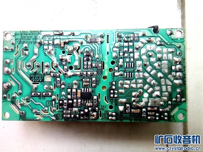

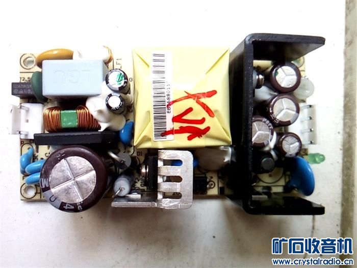

发表于 2016-4-16 19:47:34 | 显示全部楼层
常老师:你好
请帮助分析指导,开关电源机型:EPS-65-24
一:故障现象:开机保护
二:故障现象:开机时电源输出指示灯亮一下(5秒)就灭,有电源24V逐渐降低到0V。
三:主要器件:电源管理1380B,稳压控制输出光耦和过压保护光耦是PC123,过压保护稳压管是27V。
四:维修信息:
1)断开稳压管(27V),开机检测数据如下:
a:输出电压24V,调整可变电阻,电压从19.9V—26.8V。
b:短路稳压调整输出(光藕三极管极CE),1380B的VCC电压拉低后关机,断开稳压调整输入极(光电二极管),检测输出电压在42V—52V之间波动。
数据显示:1:不象是过压保护,也不象是稳压电路故障。
          2:不象是短路保护,也不象是过载保护。
          3:变压器初级侧工作正常。
疑点:   为什么断开过压保护后电源输出正常? 还有什么原因会导致电源保护?
1)        更换27V稳压管和光耦PC123后,故障依旧。
2)        以上信息供参考,恳请指导。
发表于 2016-4-16 22:03:18 | 显示全部楼层
1135028374 发表于 2016-4-16 19:47
常老师:你好
一:故障现象:开机保护
该机型实物图:
反面
反面
正面
正面

发表于 2016-4-19 11:08:22 来自手机 | 显示全部楼层
常老师:你好
一:故障现象:开机保护
乱!稳压管在哪的?
