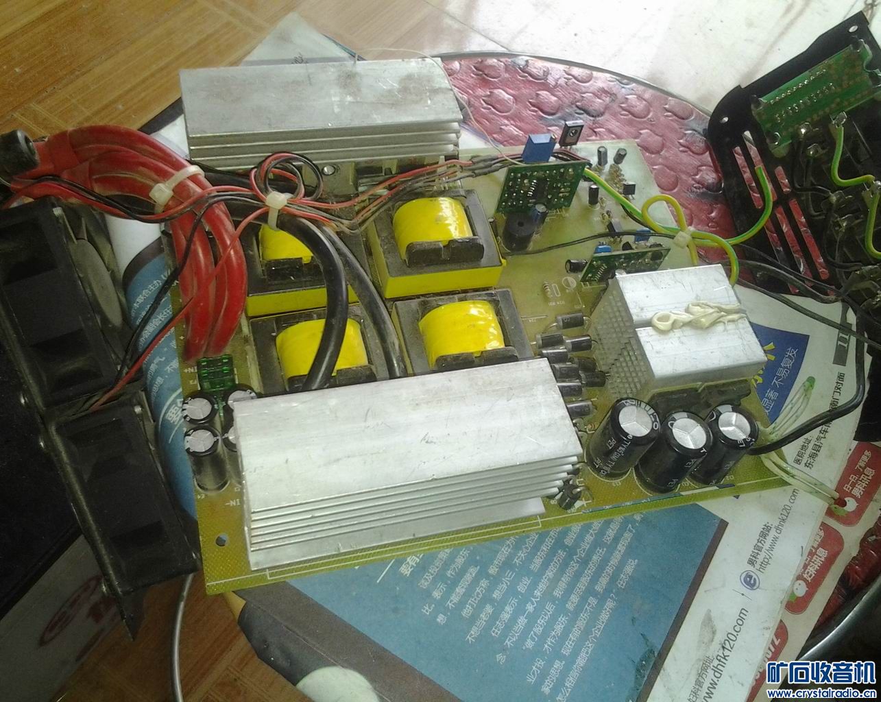

有个逆变器带载就保护了 搞了好久没找出毛病 能不能指导下 开始是升压的开关管烧了 我就把8个全换了 升压的494也换了 324也换了  图纸是网上找到参考的 现在是带32液晶电视可以正常使用 再大点的负载就保护 保护的时候324的1脚和7脚输出高电平 两片494的4脚死区电压也是高电平 搞不懂是前级保护还是后级保护 升压部分空载时候电压大概是360V AC输出226V
