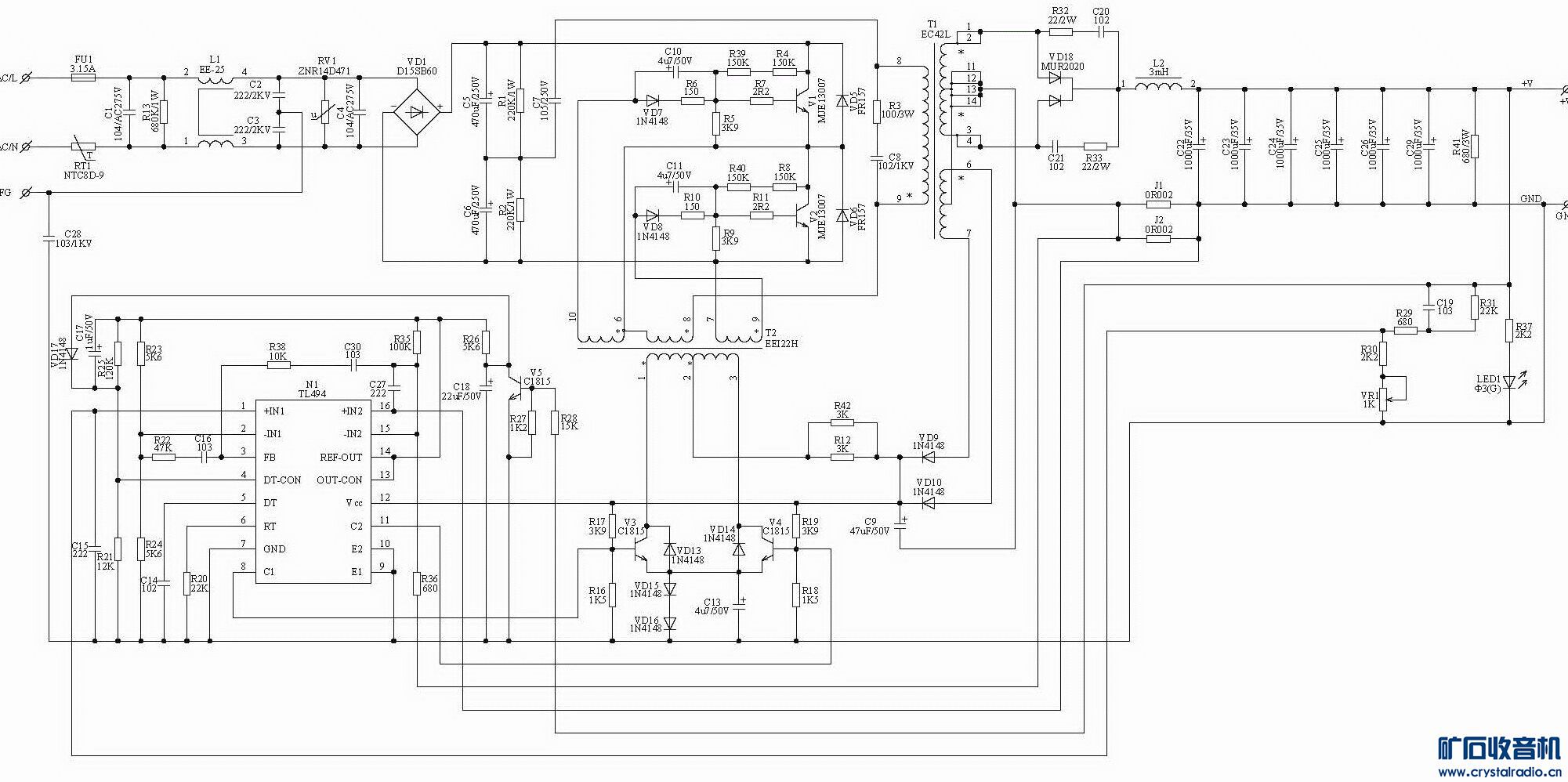

发表于 2012-11-28 10:35:58 | 显示全部楼层
常德胜 发表于 2012-11-28 08:16
你的开关电源有光耦吗?光耦低压端电路是怎样的?
型号不一定是TL431,还有可能是其他牌子的431
431有下 ...
 楼主| 发表于 2012-11-28 11:35:33 | 显示全部楼层
发表于 2012-11-28 13:54:07 | 显示全部楼层
常德胜 发表于 2012-11-28 11:35
改R31和R32的比例就行了
改这些要带点负载,10~30%最好,不带负载,开关电源的波形很差,
你的电源要替 ...
是改R30和R31的比例吗?没找到R32."改这些要带点负载,10~30%最好,不带负载,开关电源的波形很差,"带点负载是说输出端要并一个功率电阻吗?如何增大1,2/15,16脚的压差能详细点吗?谢谢了!!
 楼主| 发表于 2012-11-28 14:13:58 | 显示全部楼层
发表于 2012-11-28 14:30:33 | 显示全部楼层
写的明了,便于学习,谢谢了!
发表于 2012-11-28 15:07:20 | 显示全部楼层
常德胜 发表于 2012-11-28 14:13
你说的对,是30和31.带点负载是说输出端要并一个功率电阻,不过这个电阻要功率40瓦以上的
你是想把电 ...
我的开关电源输出端有一个2W/820欧姆的负载电阻,是想调到6V以下!
