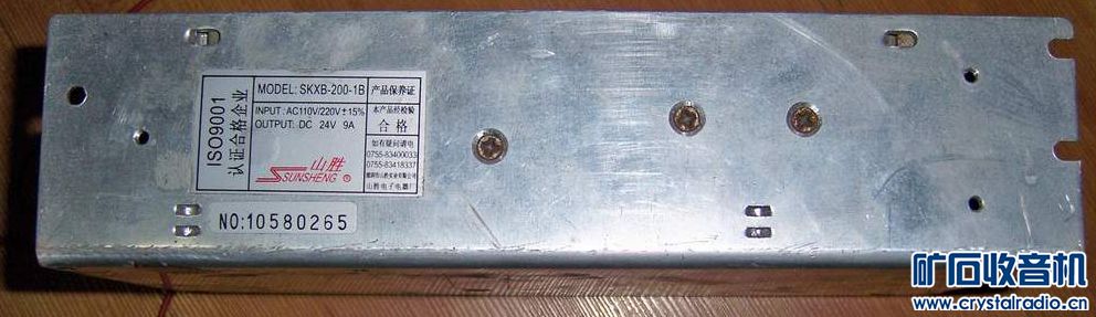

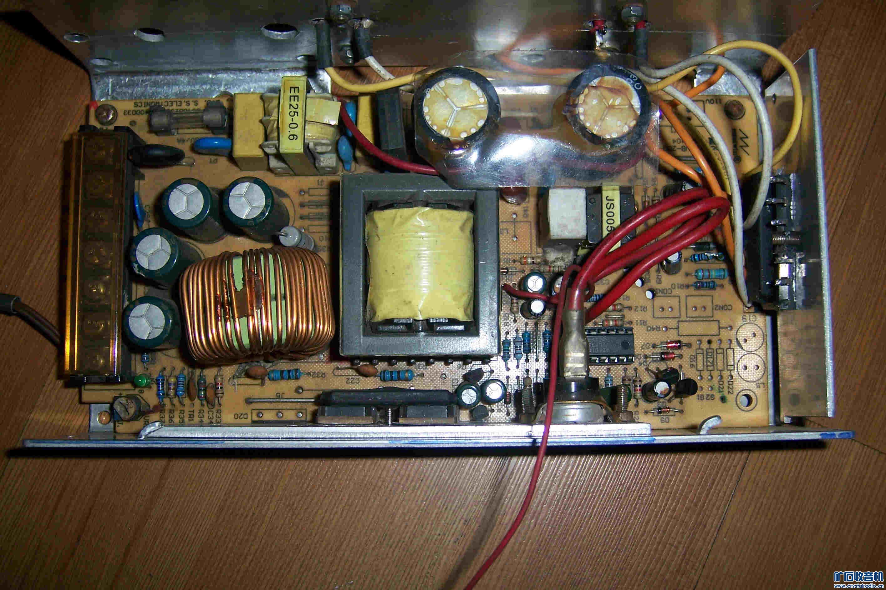

24V,9A,山胜,初级对管C2625,让我改成了TO-3的超声波管;TL494控制,原板上有一500欧电位器可微调电压,我想把可调范围向下延伸,加大阻值,可是调到20V左右(空载)就听到机内嗒嗒响了,调到16V时,一带负载就停机,指示灯灭。该机的494供电是由副边独立绕组半波整流(直流是24V)供其使用。外接一个20V辅助电源串二极管接入该点(或门形式),嗒嗒声解决了,但是低于16V时还是带不起负载,是什么问题?如何解决?请高手指点。另外,如果辅助电源先建立,这个电源是启动不了的?? 开关电源-9A.jpg 开关电源-9A-1.jpg 开关电源-9A-2.jpg

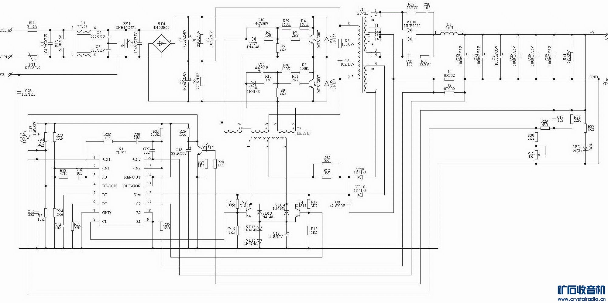

 楼主| 发表于 2011-12-28 16:58:31 |
原理图就这个:只是TL494的12脚电压取自半波整流,也是独立线圈。 494开关电源图.jpg
发表于 2011-12-28 20:54:24 |
回复 3# 无色电波
刚才我研究了一下TL494的内部控制电路。就你这个电源原理图来说,相关分析如下:
TL494的14脚为内部5V的Vref电压源输出引脚,此引脚为低内阻。在你这个图中,实际对输出电压起到控制作用的基准电压Vref,不是5V,而是14脚经过两只电阻R23(5K6)、R24(5K6)分压得到的2.5V.
你可利用R23、R24组成的分压器,将R24(5K6)电阻换为一只5K6的电位器。通过改变此电阻阻值,令电路的基准电压可调范围扩大至由0V-2.5V,这样,你就可以得到0V-24V宽范围的可调输出,而且工作时的稳定性基本不变。为防止电位器接触不良而导致输出电压剧增,应按如下接法:电位器的两端接到原R24的两引脚位上,并断开TL494的2脚(内部运放的负输入端)与R23、R24的原连接,改为2脚直接接电位器的中心抽头。
如果电位器的阻值不是5K6的,但只要是K欧姆级的,也可用来改装。这时需更换R23。比如说,你的电位器是2K2,则R23需改为2K2。
实际装制时,除电位器接地线的那一端外,其他两条接线都需使用屏蔽线,屏蔽层需接地。因为开关电源内部的电磁环境很差,这个屏蔽措施必不可少。

 楼主| 发表于 2011-12-31 22:13:45 |
把我实验的情况简单汇报如下:就这个电源而言,无论是改基准还是改反馈,效果是一样的,都是到了15.5v左右就带不起负载了,一带负载就关机,辅助电源是有道理的,但是加辅助电源还是解决不了电压往下调低的问题,反正是到15.5v就保护。这会不会是15、16脚那个比较器起保护作用?能不能想办法把这个比较器进行数据修改???能不能想办法把这个比较器进行数据修改???请知道的高手谈谈。
