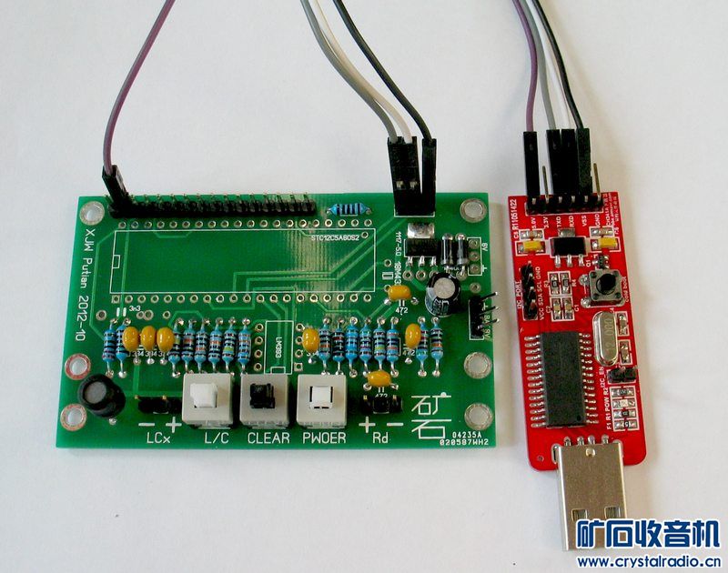

这个下载器带5V电源连接,下载时不用Rd表电源。按说明书装入驱动,点击电脑的硬件设备可知下载器连接的COM号。四根线与Rd表连接,三根线与Rd表的串口连排列一样,另一根5V线接Rd表1602显示器的2号端子,也就是单片机的40脚。

说明书上说道“强烈建议取消电容档。越简单,本表越好用。见下图,图中有一刀的焊点被我直通连接了。”是不是需要电容档的朋友必须将这个焊点断开才能用作电容测量?
其实不用先焊上,在说明书中说明就行,这个动作容易被人忽略?

换句话说是不是Rd机有电源时那个5V的就不用接了?其他3线次序与Rd板一致?

烧片下载时Rd表不接电源,用下载器5V供电,直接按下载器的按钮就行。
341H下载器这样接!

版主我7个项目都要改,我已看懂下载器使用了,按理我可以取出程序改写后烧回,但对程序不熟,请版主麻烦将最新的拷贝一个给我,到时灌进取即可!起步的Ca值我一定记住,去除10P,写入真值。我用李兹线重绕了功率电感,大概有41uH,写在哪里也告知第几行!

屏幕不用接就可以吗?

也就是说许老师已开始不打算用电容档,直接短接了,但发现对地并联一个4.7mH就好测了!

电容档本来就可以使用的,就是要求有一个开关,但开关会影响小电感测量。
加一个4.7mH,电感档回路是直通的,不经过开关!这样就不影响小电感测量。这就是设计的细节。

新程序在185#楼,包括源程序a.c和工程文件uu.Uv2。
网上有STC单片机的编译和下载教程。
为了方便大家进行程序升级,将提供STC单片机的编译软件和下载程序,需要的站内短信告诉电子邮箱!

从图中看到所有的要换的全换了,功率电感用的李兹线热缩管包裹,3.3K换了10K,就是程序没有烧新的,现像是L/C测不了,按开机正常,Rd有,但按L/C就黑屏,是不是烧好新程序就好?请教版主?
