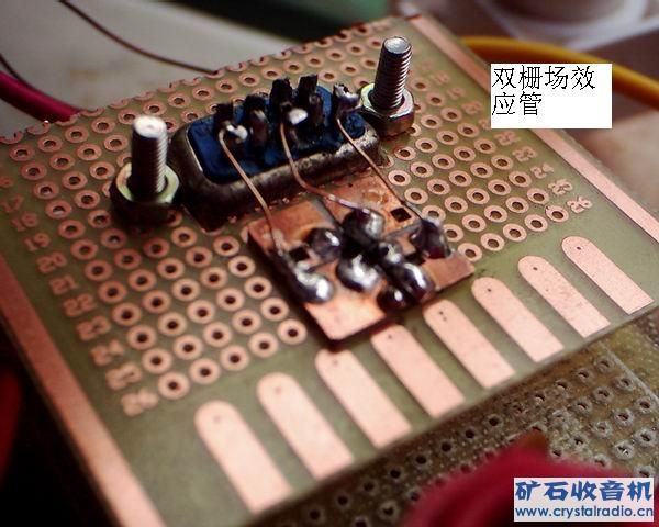

您看我照片那个便是旧高频头中挖出来的,不要等有时间马上可试!

我正试验呢,可是不响呀!郁闷!我这里信号特别不好,我用1N60效果最好,其次是BAT43,再其次是2AP9,今天试BF998R,不响。

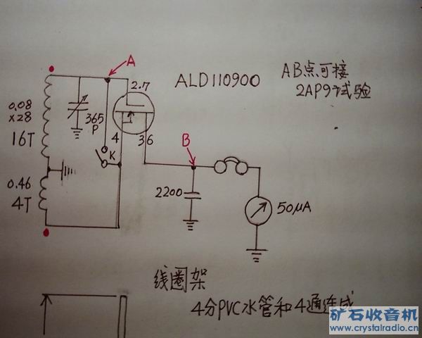

不要急,慢慢试!首先要分清那个脚,四个脚有二个是二个栅极,怎么量都不通的,对面这二个量时一边电阻小,一边电阻大,电阻较小时里笔是源极,红笔是漏极,再反过电阻大时表打1K档,用手靠近栅极表针有较大摆动,这样此管还好!否则一元报销,线路中的线圈要按线路图,一定要加一个8T接源极,否则不听,这样吧﹕一条磁棒上L1绕65TL2绕8T再绕一个15T接天地线,除非您搞坏管子,否则定比IN60响多了!
 楼主| 发表于 2007-12-1 14:47:25 | 显示全部楼层
回复 10# 的帖子
这个图简单点
 楼主| 发表于 2007-12-1 14:51:03 | 显示全部楼层
回复 11# 的帖子
另外图中2200P电容非要不可,其他容量也行。图中是大线圈的,磁棒的按上帖数据。

怀疑关第一、第二栅极的关断电压与0伏差得太远,管子未进入检波状态,于是搭电路测试,第一栅和第二栅的关断电压都是-0.8伏,两个栅极并联后关断电压还是-0.8伏。

我试的便是998,一试便灵,连电客话简中的结型管都有十几μΑ,未知老兄用什么线路?
