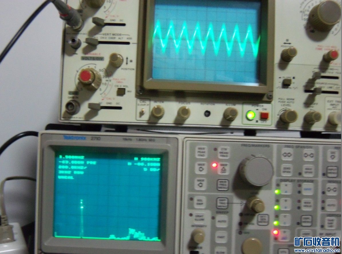

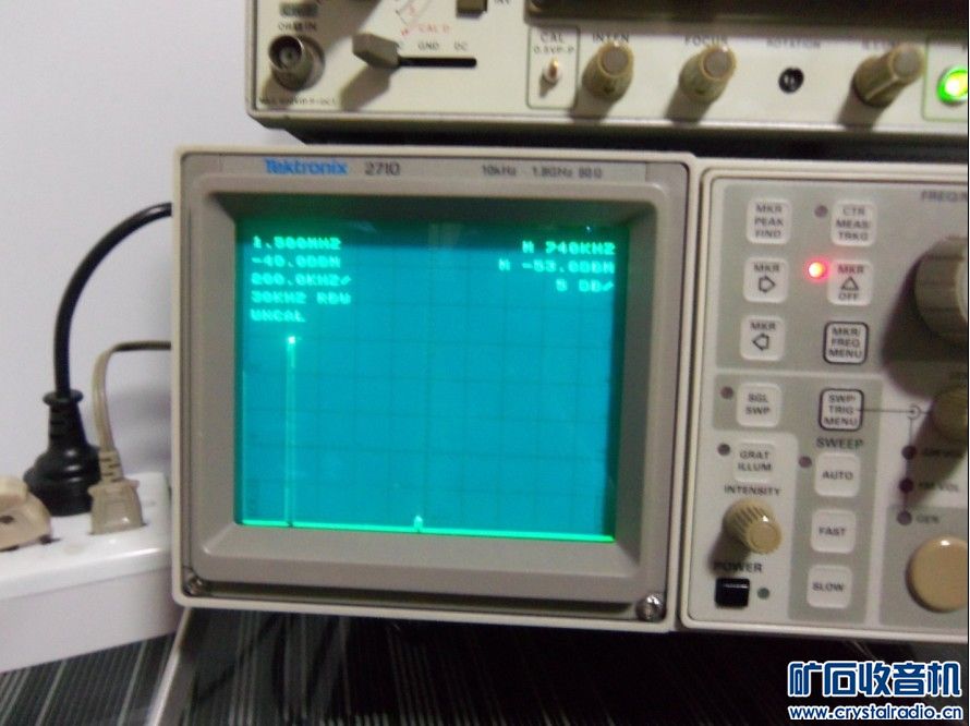

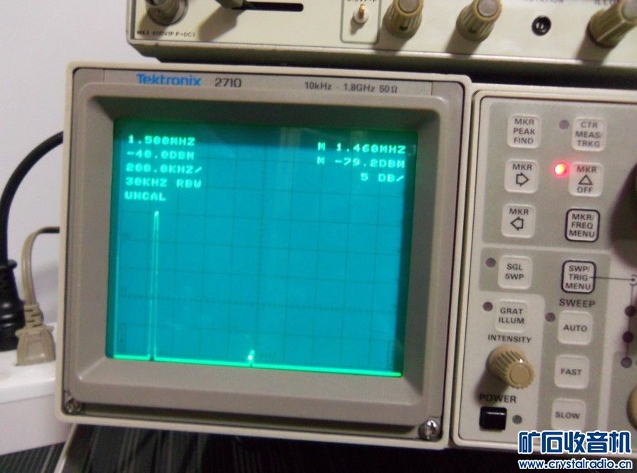

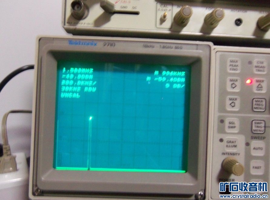

我的双调谐双高放场效应管直放机
 楼主| 发表于 2012-10-9 23:57:10 | 显示全部楼层
 楼主| 发表于 2012-10-9 23:58:54 | 显示全部楼层
这是980KHZ 中国之声的情形[attachimg]1882522[/attachi 未命名.jpg 未命名.jpg 未命名.jpg mg] 未命名.jpg
发表于 2012-10-10 10:39:41 | 显示全部楼层
把二极管检波去掉,直接接个无线阻抗检波器,再末级输出,这样就全场管了!看看如何?
 楼主| 发表于 2012-10-10 11:14:13 | 显示全部楼层
这是人为让电路自激的图像
