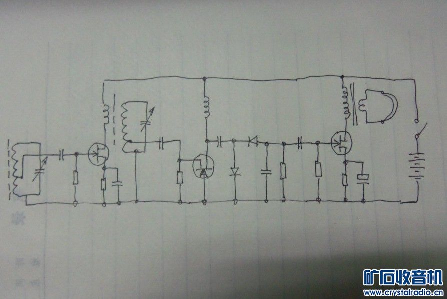

前段时间,通过摸索和试验初步做成了一台双调谐直放机http://www.crystalradio.cn/thread-253209-1-1.html,然后放了有大半年了,最近又有了一点兴趣和想法,于是发现原耒用作第一级的一元一只的BF998的跨导其实并不高,于是试着把它换成K715,结果大获成功,效果非常好,声音很好听,非常有色彩,用耳机收听,我家里的商品收音机根本比不上。旋转空气双联,从低端到高端完全没有一点自激,原耒在中波段使用单管共源放大器完全没有问题,自激只是传说,使用双柵MOS管和共源共栅电路完全是画蛇添足多此一举
 楼主| 发表于 2012-10-9 01:14:35 | 显示全部楼层
这是原理图

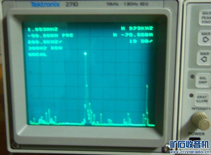

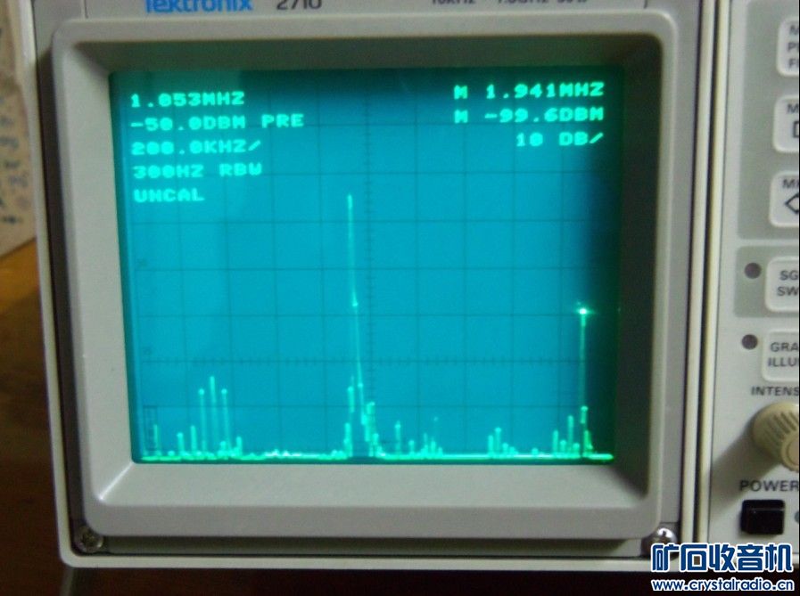

刚才用频谱仪看了一下检波器输入的信号,收一套的中国之声情况
从图上可以看出检波输入处有二次谐波,但是耳机里面听不到

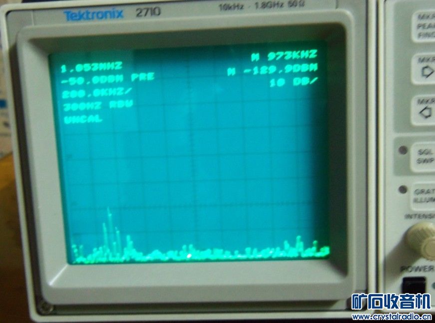

这是调节到无台处时的情形
好!祝贺楼主的双调谐高放FET机又有新提高!
检波输入处有二次谐波很正常,这是检波器的非线性作用反向传输回来的,这个上次仿真时就发现了,而且三次谐波强度更大些。
把检波器临时换成阻抗近似的电阻,才能看出两级高放本身的非线性作用。
发表于 2012-10-9 07:25:40 来自手机 | 显示全部楼层
共源很稳定那第二级干嘛用共栅呢?共栅低输入阻抗已经把调谐回路的q值降低了,不产生自激是正常的。
发表于 2012-10-9 07:30:50 来自手机 | 显示全部楼层
 楼主| 发表于 2012-10-9 09:36:04 | 显示全部楼层
没有,你没看见我的抽头很低吗?大约1/10的位置,这样对Q值的影响应该不大
发表于 2012-10-9 10:50:48 | 显示全部楼层
你这个电路不自激的原因是天线谐振回路对于第一高放的栅极是降压耦合的。场效应管作为电压控制器件,输入电压越高越灵敏。你降压耦合,等于削弱了天线增益,自然可以把高频总增益控制在自激点以下。另外第二高放共栅接法,输入阻抗只有100欧左右,通过1/10的匝数比,折算到谐振回路两端的阻抗只有10K,大大降低了其有载Q值,也是不会自激的一个原因。在某些情况下,双栅管再配一个三极管组成共源共基级联电路是有一定意义的。双栅管的输出阻抗还不够高,级联一个共基极三极管可以大大提高输出阻抗,负载线圈就不需要抽头了。
发表于 2012-10-9 11:21:29 | 显示全部楼层
这个跟共源共栅原理有什么不同,换汤不换药,等效一下看看是不是一样的。
 楼主| 发表于 2012-10-9 13:07:52 | 显示全部楼层
楼上质疑的坛友可以说对电路的作用原理根本还缺乏必要的深刻认识!所以我觉得没有辩论的必要。我最得意的就是本人独创的这个变形的共源共栅组合两级高放了,“独乐乐不如众乐乐”,所以才拿出耒与大家分享.与通常的共源共栅电路不同,在这个电路里由于第一级共源放大电路的负载是谐振选频回路,所以即有电压增益也有电流增益,而标准的共源共栅电路第一级由于负载阻抗很低,则只提供电流增益但没有电压增益,这样两级的电压增益加起来使得这个电路有很高的灵敏度,正因为这个原因,如果在输入线圈不抽头,由于没有音量调节,声音过大震得耳朵疼,所以必须抽头,而且抽头对于提高线路选择性和回路Q值及电路稳定性也有利。其实我也有想多做几个抽头,通过一个小波段开关的转换耒达到控制音量的作用。另外通过实际收听比较,使用K715单管结型管共源电路音质好过用BF998的的双柵MOS管电路,有了比较我不会再用BF998做AM高放了。由于所用的两个场管的动态范围很大,因此根本没有加AGC电路的必要,加了还会影响音质,这样与原耒使用BF998相比较电路更加简洁明了。从商品收音机收信机大多使用结型FET管做AM波段的高放和变频也可以得出AM波段用结型管更合适的结论.
