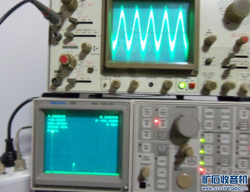

今晚又拍了些检波输入处在时域和频域的照片,从频谱图可以发现一个现象,这个电路在频率低端能看到一定幅度的二次和更低的3次谐波,但随着接受频率的升高,2,3次谐波却趋向于消失,也就是说看上去在高端的表现更好。

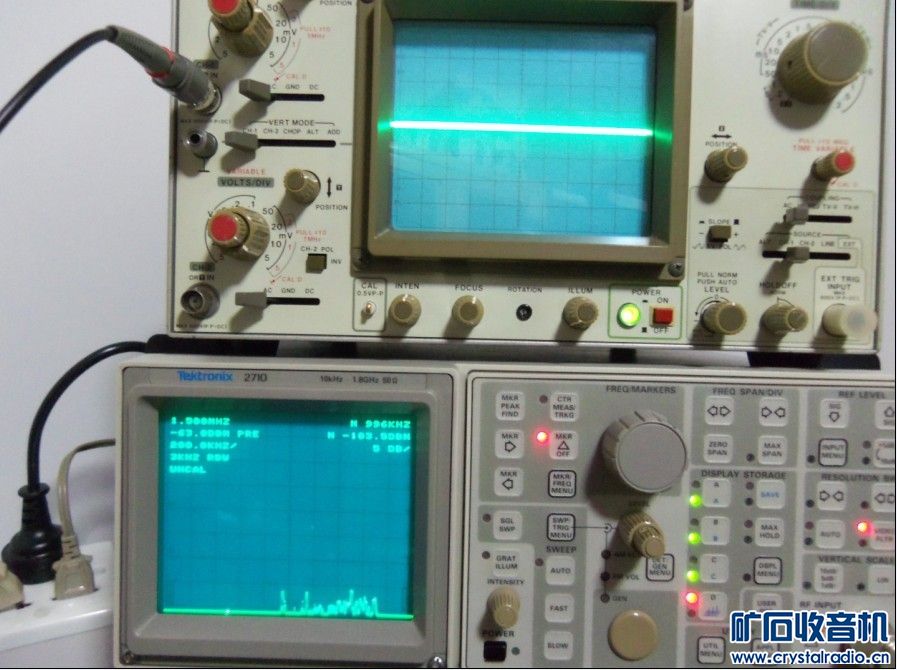

 楼主| 发表于 2012-10-9 23:40:08 | 显示全部楼层
把底噪消除后无台处的样子

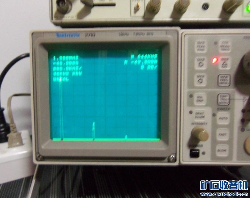

我们这儿中波只能收到三个强台,分别是600多KHZ的中央二套的经济之声,700多MHZ的本省台,及980KHZ的中国之声这是接收经济之声的情形
 楼主| 发表于 2012-10-9 23:51:48 | 显示全部楼层
