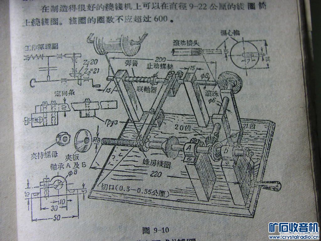

楼主能否将图1传个清楚点的

 楼主| 发表于 2012-12-21 23:08:57 | 显示全部楼层
收听者 发表于 2012-12-21 17:59
楼主能否将图1传个清楚点的
也是坛里来的,哪个帖子我忘记了。感觉改一下,把线轴放在台案下面。然后用手向下拉线更容易掌握松紧。且方便操作。
