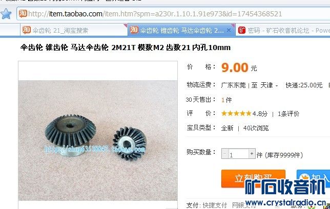

看到视频,绕线机很好啊。那二十一齿的齿轮是怎么弄的?
 楼主| 发表于 2012-9-27 21:29:41 | 显示全部楼层
淘宝啦,两只齿轮加运费29元。价格还算公道。

发表于 2012-10-2 22:14:40 | 显示全部楼层
伞齿那买的?
发表于 2012-10-3 10:10:46 | 显示全部楼层
 楼主| 发表于 2012-10-3 12:36:58 | 显示全部楼层
duanyz 发表于 2012-10-2 22:14
伞齿那买的?
SCL.jpg 避免广告嫌疑,截个图。自已搜吧。
