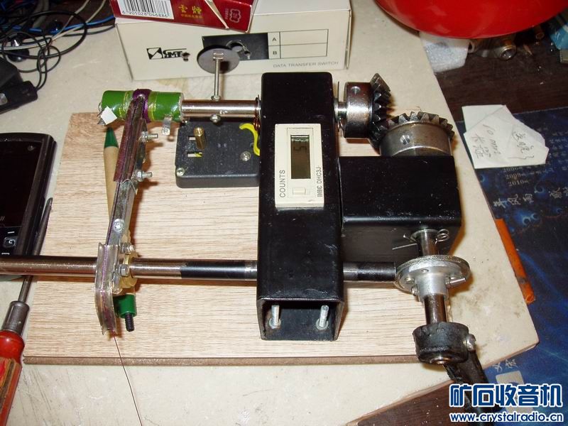

心里有谱了,于是开始准备材料:

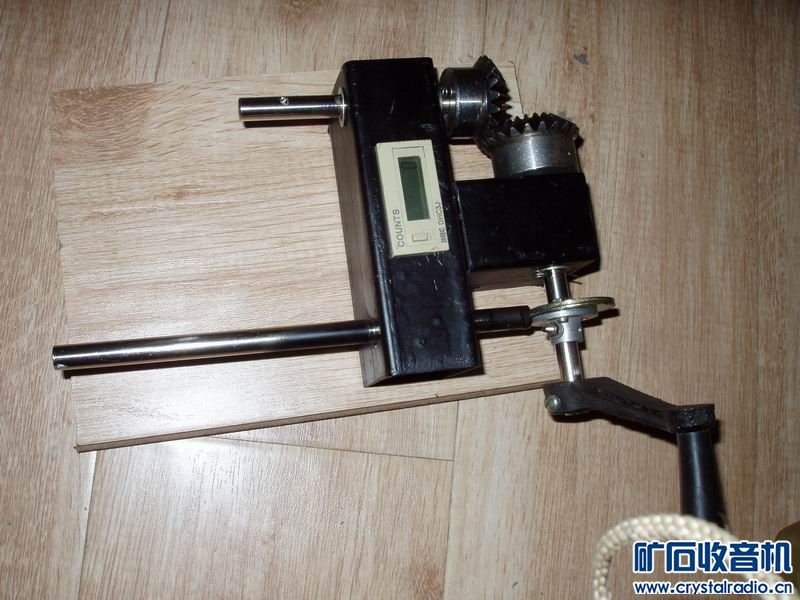

五金机电市场转了个遍没找到胶轮与合适的伞锥齿轮,意外的买到一只拆机的电子数子计数器,十块钱搞定;

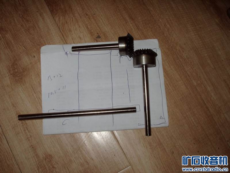

淘宝上很容易就买到一对伞齿轮,加运费29元;

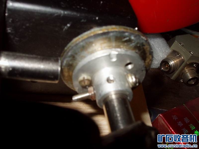

接下来一个难题就是偏心轮不知道怎么解决。。。。。在翻家里垃圾时眼前一亮:扬声器上的软铁不正合适嘛!
出门办事回家的路上到废品站看一眼,花二块钱买一小段方钢65*40*180,主体支架也OK啦!

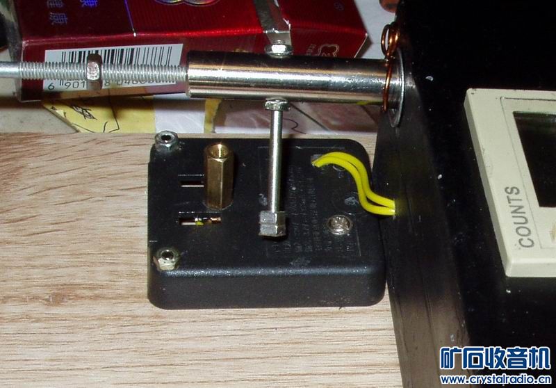

由于没有干簧管,拆了个小型继电器用里面的两个触点DIY了一个。虽大一点但经过实验很好用。
老收音机一号电池仓里负极弹簧在光杆上重绕一下弹簧也解决了。
(把制作过程随机拍的几张图片帖上)
光轴锯成三段
方钢加工
电子计数器
扬声器上拆的铁饼子
伞锥齿轮模拟一下
