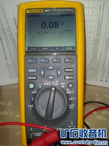

没那么粗的线啊,用一只表笔短接行不?
你可以试一下,一根线的电阻比两根线时降低了一半
读数也应该不同的,两根测试线短接时不应该是0.00欧的,
FLUKE289C的两表笔短接时在500欧档的读数是0.08欧,单根
线电阻约40毫欧,有点不信你的表笔线电阻为0.00欧。
发表于 2015-7-3 14:40:26 | 显示全部楼层
红色粒子 发表于 2015-7-3 14:29
二个表笔刚短接时是有不断变化的数字的,几秒后跳到全部是零 就不动了
我的意思是两表笔短接时在末尾应该会有几个字的读数,
这就是表笔线的电阻值,我定做的AWG14线一根也有10毫欧的电
阻,两根加起来就是0.02欧的读数。如果为零的话就说明表内有补
偿,就是说在200欧档短接表的输入端就会显示出负电阻的,
FLUKE289C已经有先例了。
