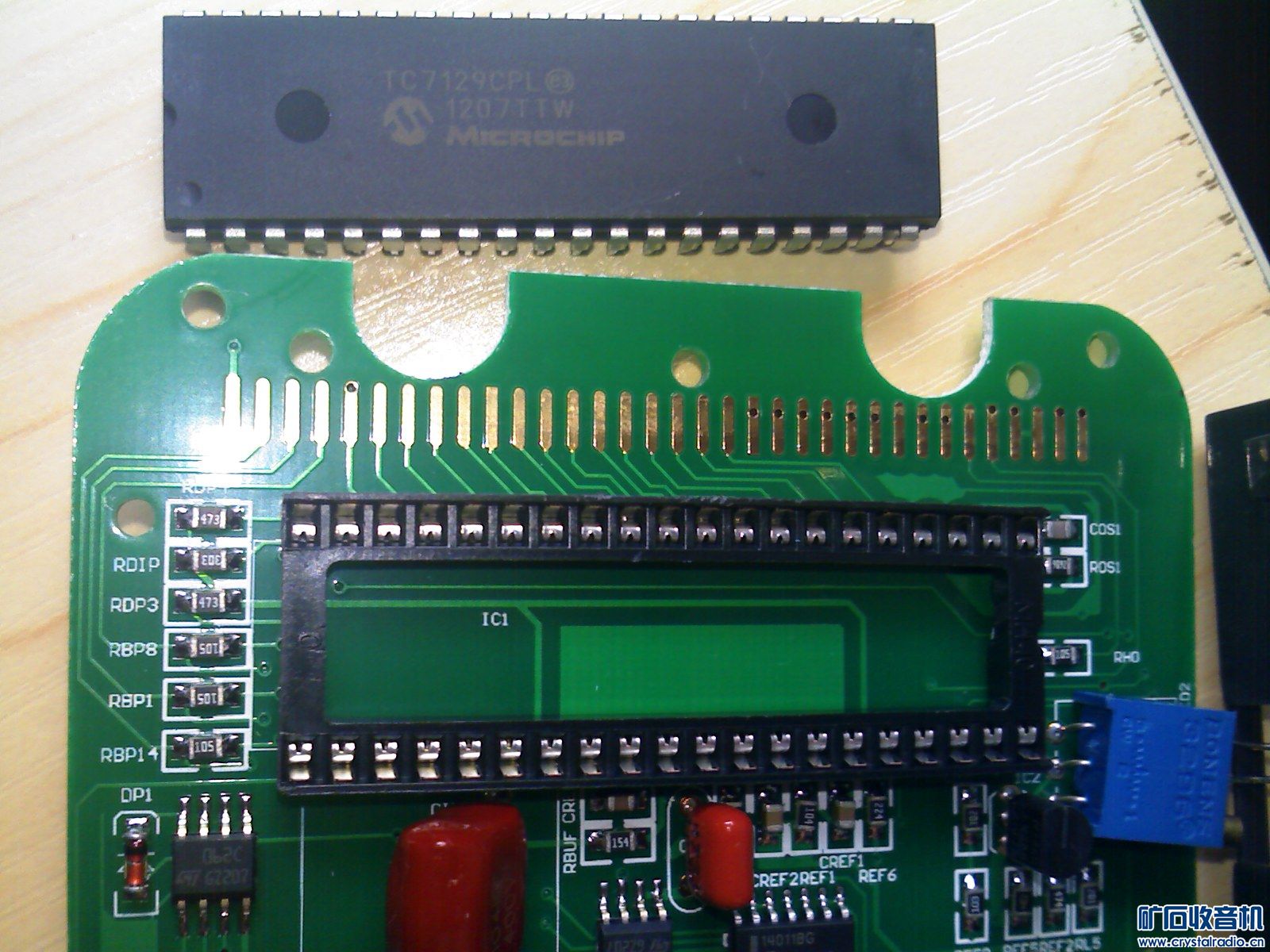

虽然新版胜利VC9806+用的微芯TC7129也可说不错,但心里总有那么一点点不爽,于是决定把心脏换掉。
被拆下的原配心脏:

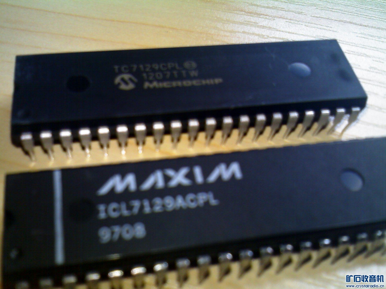

两个好基友来个合照:

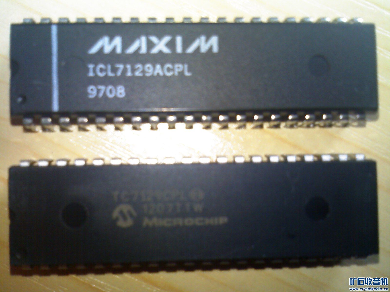

美信是97年生产的老物:
换上美信ICL7129ACPL:

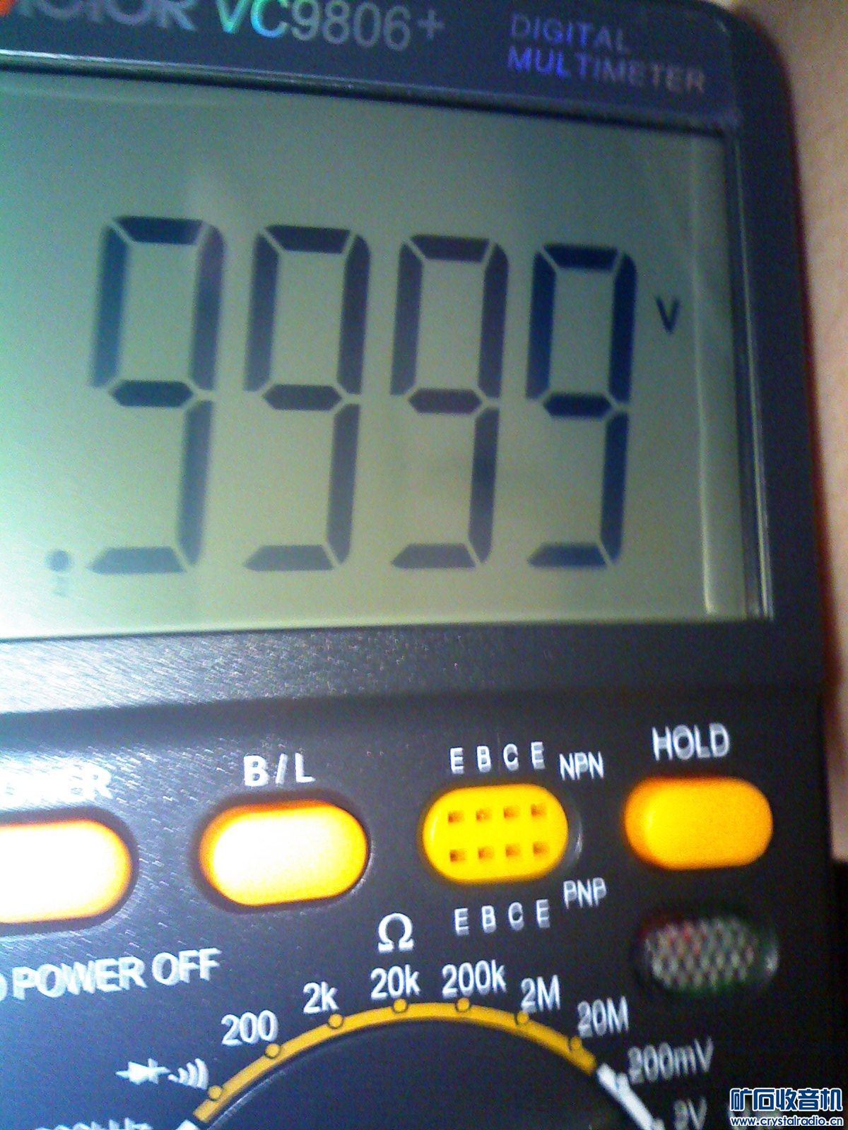

用标准的7129自检方法自检:把37脚、24脚短接,强迫其工作在2V档位,再把33脚、34脚短接,显示自检读数“9999”,呵呵:
再用另一个偷懒的方法自检:旋钮打到DC 2V档,红表笔接微调电位器中间脚,读数却变成了“9982”,估计是因为用了表的2V档,外围电路消耗了一点点电压,所以不准确,因此,胜利VC9806+是不能用这个偷懒的方法自检的:
由于本人是业余人士,只好找手边的东西随便测一下了:
置于200欧姆档,短接两表笔,测得0.13欧姆电阻;置于20nF档,表笔悬空,测得0.017nF的电容。
