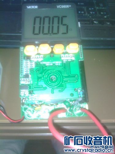

为新版胜利VC9806+换芯并简单测试

闲云野鹤1 发表于 2014-8-11 00:21
为什么我用2010年的美信7129替换微芯的7129不行?换后字符显示太淡了,几乎看不清楚。vc9806+也是2012年的。 ...
将19脚与36脚之间的电阻改为2k左右或直接短路。

闲云野鹤1 发表于 2014-8-11 13:59
谢谢你的指点!请问换芯片后需要校准吗?
换芯片后没有校准,好像没有影响其精度。其实我也没有标准源。

总感觉7129测自身基准显示值应该是反映表头增益情况,与线性没多大关系吧?

如有更换芯片前、后的对比测试数据就更加有说服力了。
发表于 2014-12-14 16:19:32 | 显示全部楼层
7129把OSC部分的阻容震荡改成晶振觉得没有意义,并且需要把OSC部分电路做很大改动

从38度到矿坛 发表于 2012-9-24 21:37
换上晶体振荡器更好
晶体振荡器是哪个,麻烦说下好吗?
发表于 2015-4-5 16:53:38 | 显示全部楼层
为什么换芯后要这样改啊,未换芯时19跟36脚测的是300K左右的阻值。。。

红色粒子 发表于 2015-7-3 12:11
LZ在帖子最后说"置于200欧姆档,短接两表笔,测得0.13欧姆电阻;置于20nF档,表笔悬空,测得0.017nF的电容。 ...
直接用粗导线短路表的输入端看看200欧档的读数是多少?
因为表笔线本身是有电阻的,短接表笔的读数和短接输入孔的读数
应该是不同的,这个差值就是表笔线的电阻值。
