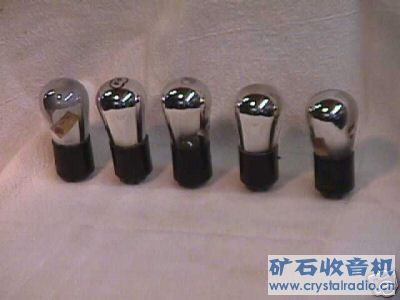

回麦先生,200是检波管.用201做功率放大.
 楼主| 发表于 2007-10-20 10:09:07 | 显示全部楼层
原帖由 乐天派 于 2007-10-20 09:14 发表
因此我应该用 4 只 UX-200A 做高放、检波和低放,用 1 只 UX-201A 做功率放大,对吗?
我正在把这台 5 灯机的电路图画出来。画好了再给你看。
发表于 2007-10-20 12:11:23 | 显示全部楼层
回麦先生,是用一只00做检波,其余都用01.
发表于 2007-10-20 13:14:35 | 显示全部楼层
用00检波时,屏压25V就够了.其它电压不变.

傻呼呼的小声问一下啊.这灯泡里面难道就没有消气剂?咋看不到捏.
 楼主| 发表于 2007-10-21 01:08:39 | 显示全部楼层
回复 37# 的帖子
以前定购 UX-200 电子管的时候,有一个漏气的,管壁里面变成了粉红色。据说这种早期的电子管是充惰性气体的。不知道 UX-200A 是否也充气(这事应该请教清蒸冰棍和乐天派版主了)。
发表于 2007-10-21 01:28:43 | 显示全部楼层
据我所知,这种200是充有惰性气体的。可以在早期的RCA手册上面查到
发表于 2007-10-21 07:52:06 | 显示全部楼层
回复 36# 的帖子
回麦先生,看到一楼的图了,是23,24年很多其他机器都用的"标准"图.其实现在把您手头的00插在V3上就能响了.如果有两个00,插一个在V4上(屏压45-90V)就能直接用耳机听.
发表于 2007-10-21 07:53:48 | 显示全部楼层
回复 37# 的帖子
回ASK兄,如MIKE兄所言,00是充气的.

5 只 UX-201A 即将到手。复古有望了!
发表于 2007-10-29 13:40:16 | 显示全部楼层
如果五只01都好的话,00就不用了.
