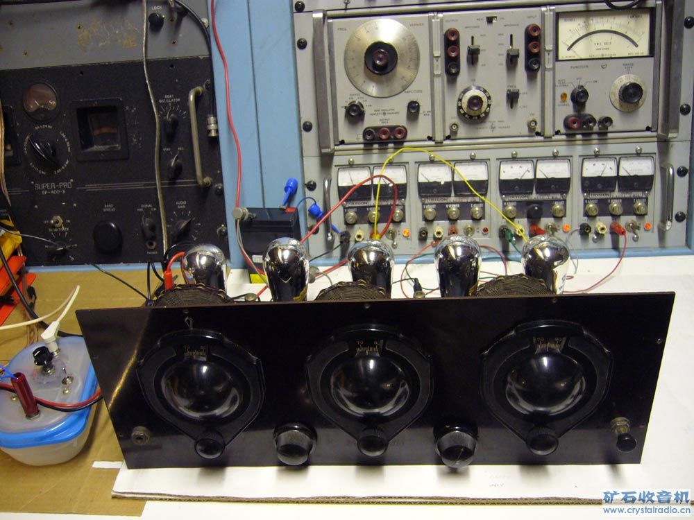

今天在跳蚤市场看到一台古董收音机。五个电子管都没有了,看样子是两级调整高频放大。没见过这种牌子,刻在电木面板上的名称被中间的刻度盘遮盖了一半,从缝隙里看,是 Mitchell Super Radio。好像是工厂的产品,可是工厂的产品大概不会把名字遮盖吧?
看见里面的三套线圈和可变电容,觉得买零件也不吃亏,就买回来了。希望能找到相配的电子管,让这古董再发出声音!
这古董的样子还不错,保存得很完整。机箱两边印有相同的图案。
三个刻度盘有减速传动机械。
左边是外接耳机插座。
中间两个是线绕电位器。
右边是电源开关,把插头往外拉,电源就接通。

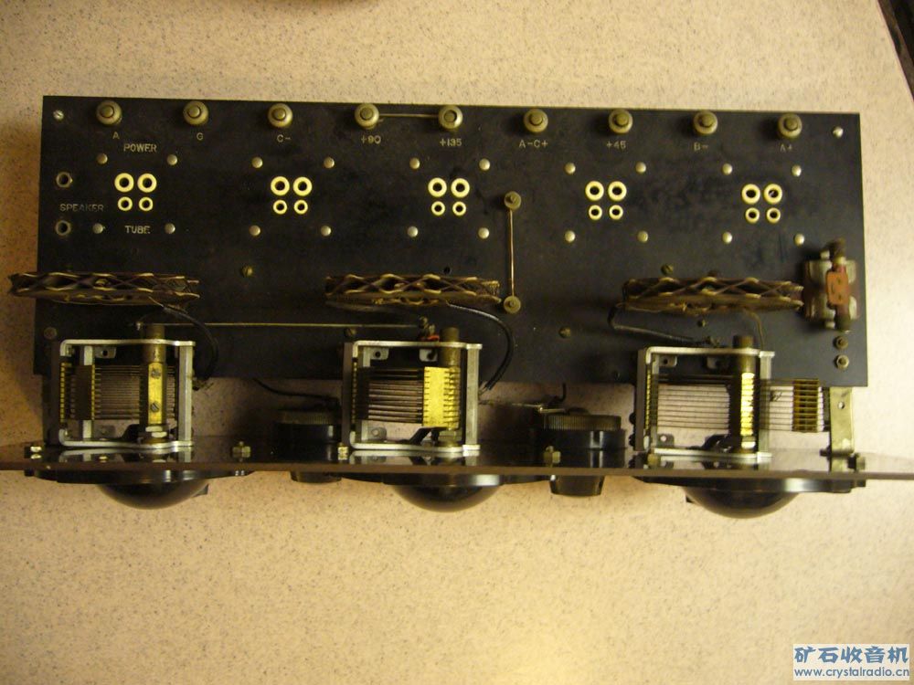

五个四脚电子管都没有了。没有专用的管座(直接在绝缘板上打孔用铆钉固定管脚的金属夹子)。左边有外接喇叭插孔。后面一排接线柱,从左到右是:A (天线),G (地线),C-+90+135A-C++45B-A+
三个蛛网线圈插在一条电木棒上,可以稍微转动调节。
右边的栅极电容和电阻,现在难得一见。电阻中间还包着一块绝缘纸,以便把电阻从夹子上拔出来。
漂亮的蛛网线圈。外圈棕色的是初级线圈。
没有见过这种样子的可变电容器吧?动片几乎是圆形的。

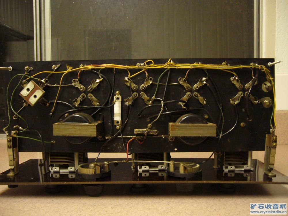

底盘的零件和布线。

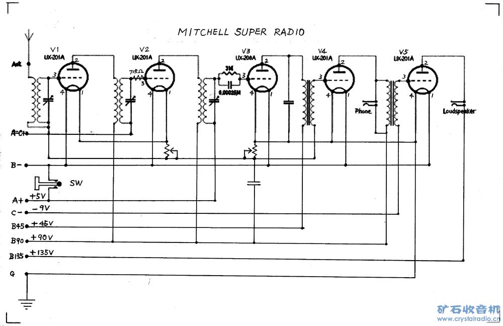

按照实物描绘了这台收音机的电路图:
这收音机的供电部分和我们常见的电路不同。
A 电: 5 V。两个高频放大管的灯丝共用一个电位器,检波、低频和功率放大管的灯丝共用另一个电位器,以增减灯丝电压的方法分别控制收音机的灵敏度和音量。
B 电:
45 V:供检波管屏极。
90 V :
供两级高频放大和低频放大管屏极。
135 V:
供功率放大管屏极(也可以用 90 V,但 C 电应改为 - 4.5 V)。
C 电:- 9 V
电源开关接在 A+ B- 之间。
两级高频放大器的调谐电路和低频放大栅极电路接 A- C+ 端子。检波器的调谐电路接 A+ 端子。检波、低频和功率放大管灯丝的一端接地线。
前几天收到在 eBay 买的 5 UX-201A 电子管。卖家说明这些管子都经过测试,但我发现摇动其中两只的时候听到管子里面有声音,似乎有些东西脱落了。今天还是决定试机。
这古董机需要甲、乙、丙三种电池。我没有适当的电池,只好利用现有的几个 0 - 15 V0 - 45 V 和 0 - 60 V整流电源。把 0 - 15 V 电源调整到 5 V 供灯丝,0 - 45 V 电源供检波管屏极高压,0 - 60V 电源调整到 45 V,再把两个 45 V 电源串联成 90 V 供其他 4 个电子管的屏极高压。另外用一个 7 V 的蓄电池供应功率放大管的栅负压。
测量过电子管座的灯丝电压没有问题之后,在收音机的耳机插座接入听矿石机的输出变压器和 Sound Powered 耳机。为了稳当一点,把天线接到电子管 V2 的屏极,只插上电子管 V3 V4,也就是先试检波和低频放大极。
接通电源,耳机里马上发出吵耳的广播声!转动检波级的调谐电容器就可以收到几个电台。调整灯丝电位器可以控制音量。因为滤波不完善交流声比较大,以后还得想办法解决。
把天线改接到电子管 V1 的屏极,插入电子管 V2 再开机。调整第二级高放的调谐电容器到大致相同的读数,选择性提高了,少了一些混台现象。
把天线改接到第一级高放的天线接线柱,插入电子管 V1 再开机。调整第一级高放的调谐电容器,选择性更尖锐了,失谐的时候声音变得很小。把天线改成约两公尺的拖线,灵敏度仍然很高。三个调谐电路基本同步,刻度盘相差只有百分之二、三。
把输出变压器接到扬声器插座,输出端接入我听矿石机的大号筒喇叭。插入功率放大管 V5 再开机。喇叭传出的音量很大,出乎意料之外!
虽然检波级并没有再生电路,但是我发现调整的时候有再生振荡的啸叫声,需要调整 V1 V2 的灯丝电位器降低高频放大的灵敏度消除振荡。
五个电子管全部用 UX-201A。这些老管子灯丝很亮。功率放大管没有用到 135V 屏压,只是和其他电子管共用 90 V 电源。80 多岁的老收音机试机出乎意料的顺利。等有空改进电源滤波尽量降低交流声,相信音质将会大为改善,然后再看看能收到多少电台。
今天分别在 45 V 和 90 V 乙电输出的接头上并联两个大容量的电解电容器之后,交流声降低很多。在 5 V 甲电输出接头上并联
大容量的电解电容器则没有明显效果。
