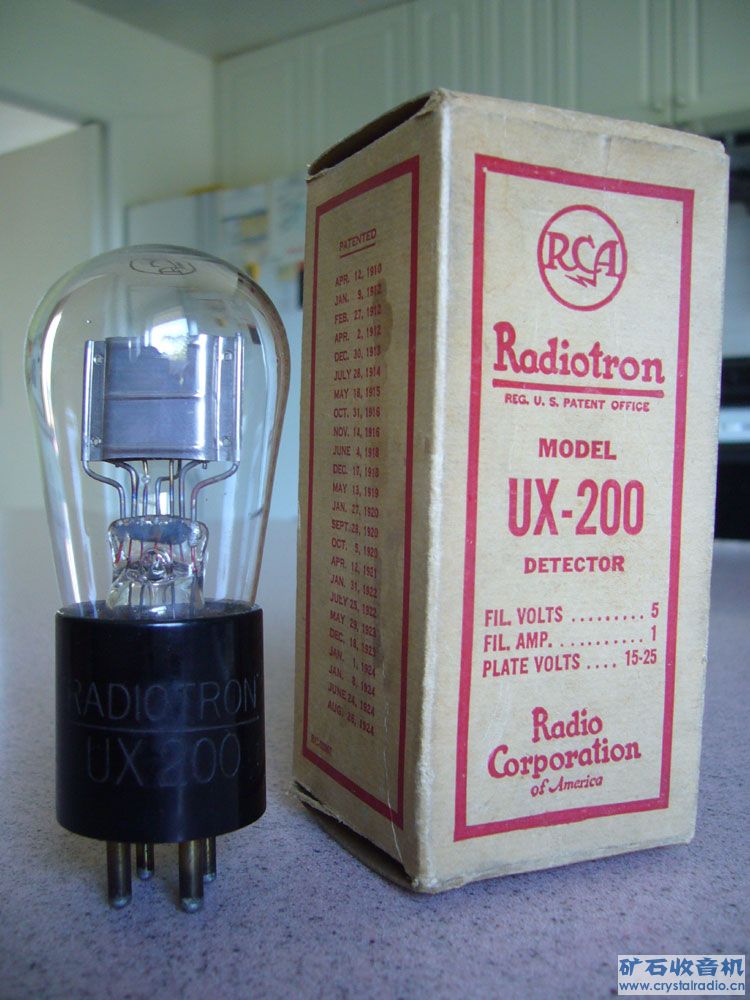

 楼主| 发表于 2007-10-19 01:55:20 | 显示全部楼层
原帖由 redback 于 2007-10-14 23:08 发表
保存的真够新的!!!只是没有了原状管子了 那管子也不好找一定
原来是看中了三个调谐电路的可变电容器和线圈,才把这古董机捡回来的。但是细心看过里外的状况之后,却勾起我要它复原发出声音,双手使三个调谐旋钮同步的冲动。套个流行的譬喻:又中毒了!
在网上搜索一下,发现电子管 UX-201A 和 UX-200A 并不是那么难找到,价钱也还可以接受。UX-201A 正在等机会买便宜一点的。
UX-200A 已经买到了,还是有说明书的原装货。请看照片:
今天收到这个电子管。买的时候以为是 UX-200A。到手才知道是更古老的 UX-200,灯丝电流是 UX-200A 的 4 倍,屏极电压却只需 45 V 的一半。
[ 本帖最后由 mak1939 于 2007-10-21 08:02 编辑 ]

 楼主| 发表于 2007-10-20 08:39:47 | 显示全部楼层
原帖由 乐天派 于 2007-10-14 14:52 发表
回麦先生,看请了,是工厂产的.用管应是4个01,一个00.象是1923-24年的产品.不可能是226,30等.非00/01管莫属.等我找个类似的图.
请教乐兄:
我看了一下特性表,UX-200A 的屏极电压是 45 V。UX-201A 的屏极电压是 135 V。那一种管子用在低频功率放大比较合适?
[ 本帖最后由 mak1939 于 2007-10-20 10:00 编辑 ]
发表于 2007-10-20 09:14:41 | 显示全部楼层
回麦先生,200是检波管.用201做功率放大.
