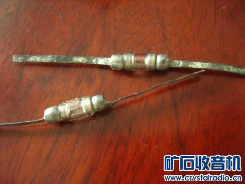

您提供图纸完全符合咱,没有矿石就只能用二极管了,把图纸中的矿山改为二极管可以吗?问题还有就是用什么型号的二极管呢?现存的零件里好像是2个二极管(不懂不能确认)的不知是否可以使用?........

你图中的二极管似乎就能代替矿石,接上试试吧.
像我手里的2AP25

发表于 2012-7-27 15:36:46 | 显示全部楼层
古鲁泉 发表于 2012-7-27 13:58
您提供图纸完全符合咱,没有矿石就只能用二极管了,把图纸中的矿山改为二极管可以吗?问题还有 ...
似乎没见过,可能是苏联的
我有一些军工的2AP9/2AP15,还有军工三极管,军工集成电路,2、3极管可以赠送,你说型号,邮费我出,据我所知,现在我这里的军级2AP9/15里边的丝是金的

我有一些军工的2AP9/2AP15,还有军工三极管,军工集成电路,2、3极管可以赠送 ...
首先感谢zxase258朋友的支持和赠与,有困难找坛友且相互理解和帮助是本坛最为温馨的环节,如需要您帮助解决难题时一定付费,先握手道声谢谢了。
