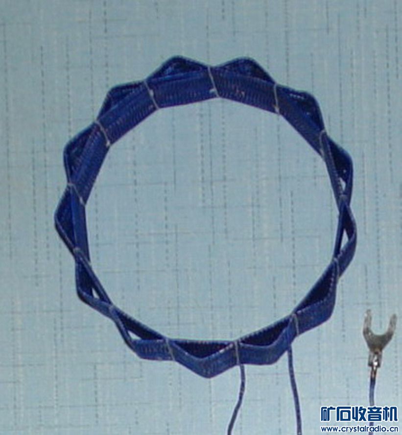

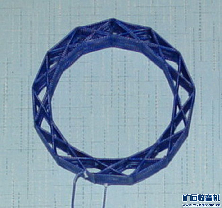

自从购进0.04x660线后,一直在绕“大框”还是绕“花蓝”之间徘徊。看到迈克.特高先生的获奖Lycnodyne-17矿机后决定仿制。线圈直径5英寸约为公制130mm。据作者讲绕花蓝用+1-1方法比+1-2方法Q值高,电感量略低。模样没有后者漂亮。两种绕法线圈见附图。兰色线圈34匝/173uH,红色线圈20匝/75uH。两只串联332uH。空载Q值1008。

你所讲的大环、花蓝、十字架(蛛网)线圈有一个共同点就是可以不用专门拉天线即可以收听广播。大环线圈体积较大,接收效果较好,但不宜用作谐振回路。花蓝线圈外观漂亮,Q值较高,但制作相对麻烦一点。蛛网需要做骨架,线圈很薄,安装方便。

活干的飘亮,能把制作方法也上图介绍就更好了

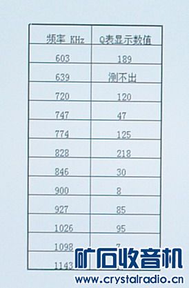

在测Q值时发现在设定频率两端Q表也有读数,经查是线圈接收到的电台信号。随后用Q表记录了各台“电平”。虽然不能换算成“dB”,但也可看出各台信号强弱。  补充最后两排:1098   7  、1143  17 。

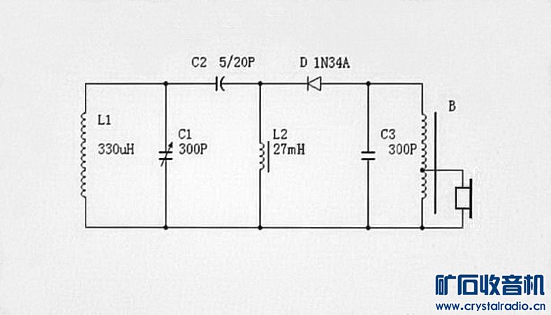

矿机使用75号线路,耳机变压器用仿T725,SC2-300舌簧耳机两只串连。白天可以清楚的收到603,720,774,828,927,1026 几个台。还有一个很弱的747。试验证明130mm花蓝线圈的接收能力超过四支200mm长的磁捧线圈。

这么说来用高RD管配高阻有可能不用天地线收到12个电台了?
